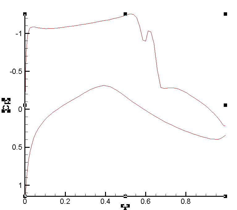

不知道为什么,我在算2822时候,迭代时间越长,在激波处越是震荡,10000步以后就会发散,不知道大家遇到过没有啊?高手指教一下,是不是我时间推进有问题呀

层流的结果吧?如果是层流的话就是这样的,过一会儿就应该要发散了。

加大粘性试试,你如何施加人工粘性?如果采用二阶+四阶人工粘性,试试关闭四阶粘性,其有可能导致不稳定。分别算算欧拉和有粘的

谢谢 我不是用中心格式的 ROE没有粘性项
