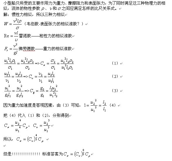

就差一步了,大家帮看看,谢谢
2733
就差一步了,大家帮看看,谢谢
liangduoqian
liangduoqian
307
发表于 2011-10-8 20:50:07
就差一步了,大家帮看看,谢谢
