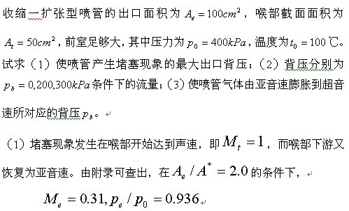

面积比=2.0,这个是查表得到,还是假设?为何这么假设?谢谢 ...
3218
面积比=2.0,这个是查表得到,还是假设?为何这么假设?谢谢.
liangduoqian
liangduoqian
307
发表于 2011-10-6 17:11:59
通流
通流
9081
发表于 2011-10-6 21:25:04
不就是给定的几何形状吗!
liangduoqian
liangduoqian
307
发表于 2011-10-7 08:57:57
不就是给定的几何形状吗!
你意思是假设收缩-扩张圆管的面积比为2时,必定有相关的马赫数等数据?谢谢
