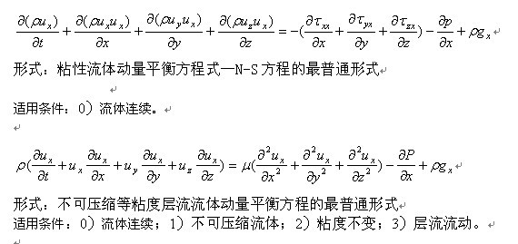

对下面两个方程,那样的描述还正确么?

读起来怪怪的,一点点小建议,随便说说,看看玩玩,呵呵。
“动量平衡”——“动量守恒”
“最普通形式”——“一般形式”
“流体连续”——“连续介质假设”
“粘度不变”——“粘度为常数”
第二个方程一定要层流条件吗?感觉不一定啊。
第一个方程似乎只是N-S方程中的动量守恒部分,N-S方程还包含能量和质量守恒部分,描述有所不妥。
期待高手来指导啊。

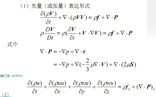

对下面两个方程,那样的描述还正确么?
1、最普遍的形式应该是矢量形式,及不需要有坐标系,而一式是在直角坐标系下的,同时一式右边第一项是没有负号的,你可以看下图(1)式;还有适用条件,应该加上一般牛顿流体。
2、同理二式也不是,矢量形式最普遍,但就二式而言是在一式设置以下条件得出:一、密度为常数,二常物性即粘性不变,三、不可压流;再加上上面的适用条件,连续介质和一般牛顿流体;与层流与否没有关系。
以上均为我的一点想法,如有不对,请各位指出……
