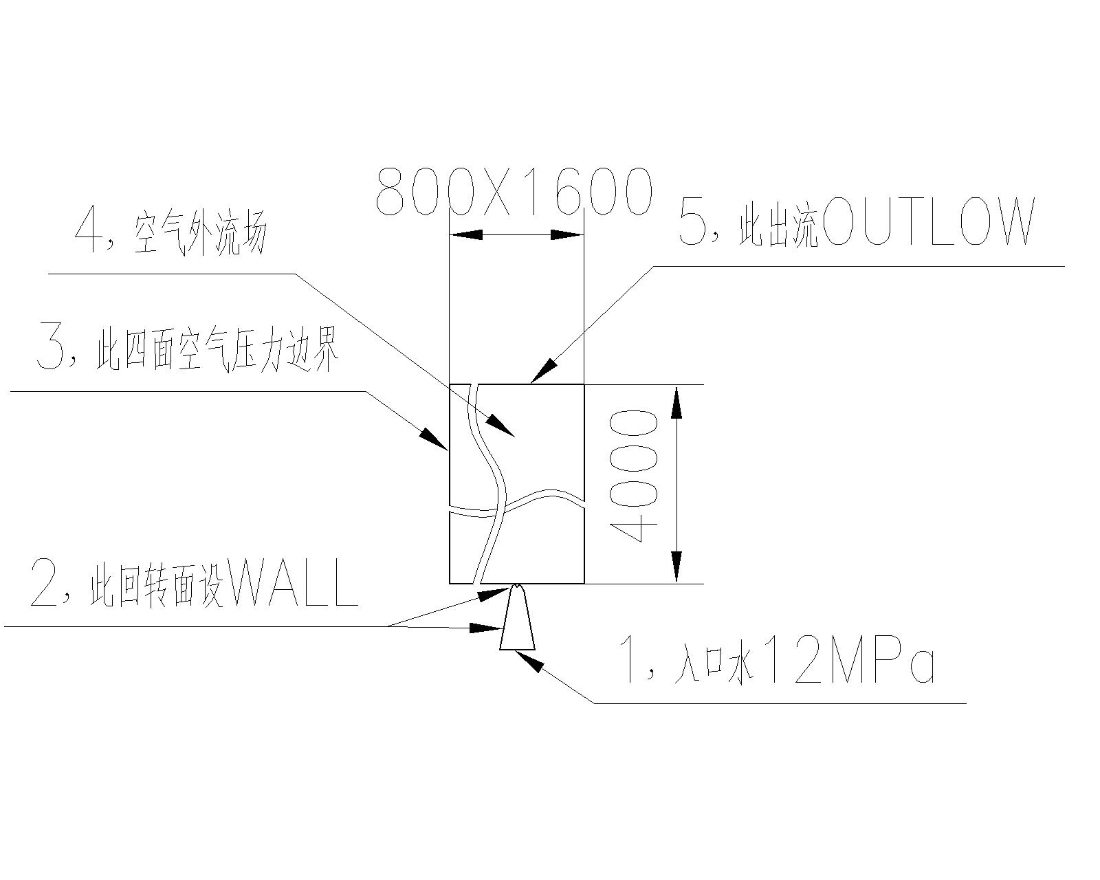

求各位V喷嘴喷水到空气中几何模型及边界如何建立?下图几何模型对否!vof模型fluent提示:Both outflow and pressure boundaries are present in the
         domain. This is an incompatibility and solution cannot
         proceed until this is fixed.

把outflow改成pressure outlet。这只是原里上正确,但这个问题目前你算不了。

XRS333您好,这是一篇论文上的,我实际正需要这个!!!是机器不能运行吗?

对!我按论文设置为何不对,附上三维STP文件,希望指点迷津!

忘了那篇论文吧。
