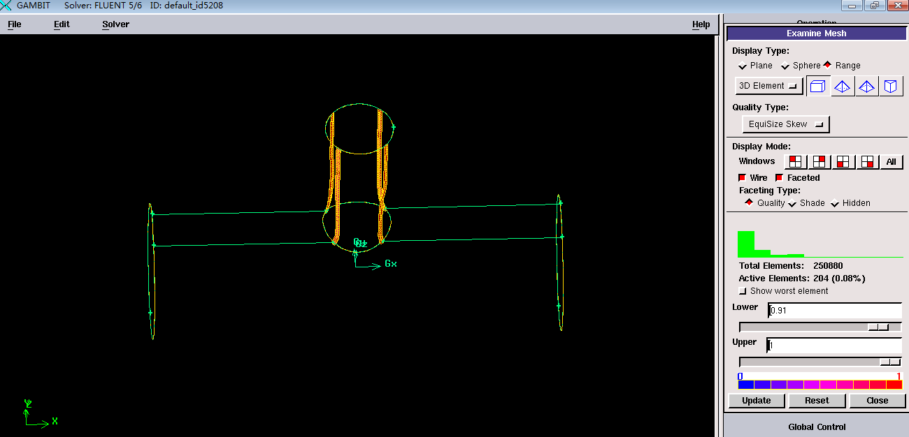

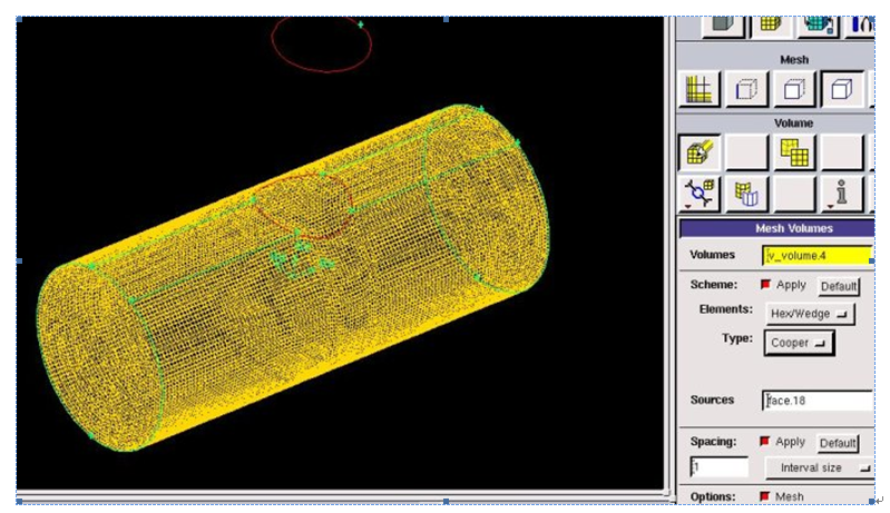

对于三通管的网格划分,我要用gambit对其划分网格,我先用一个大圆柱体将小圆柱体和大圆柱体spilt开来,然后对大圆柱体进行了如下的分区:
 楼主| 发表于 2011-9-20 19:37:17 | 显示全部楼层
补充

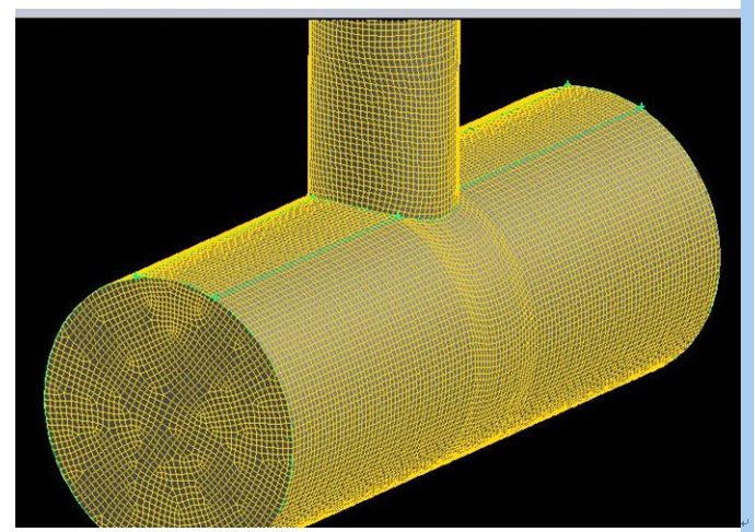

最终效果图如下:
但是发现划线处的质量很差,请问有没有更好地分区方法?
发表于 2011-9-20 20:29:12 | 显示全部楼层
不是还可以嘛
把网格质量检测图贴出来
 楼主| 发表于 2011-9-21 16:08:26 | 显示全部楼层

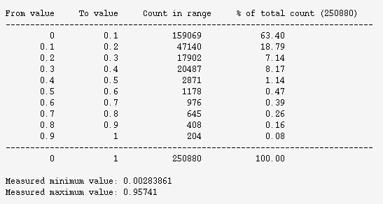

在gambit里面可以显示出网格质量检测图?我只会按窗口最右下角的镜子按钮来看网格的质量,在这个模型中上面的小圆柱体部分网格的质量很不好,达到了0.9以上。我也很想知道gambit里面网格质量检测图怎么可以显示出来,请教大家。
 楼主| 发表于 2011-9-21 16:13:02 | 显示全部楼层
原帖由 joke057 于 2011-9-20 20:29 发表
不是还可以嘛
把网格质量检测图贴出来
我会了,我把质量检测图帖出来

发表于 2011-9-22 08:33:03 | 显示全部楼层
好不好的标准是能不能解析流场。所以合理的判断标准是够不够好。而够不够好的判断当然和你到达到的目的有关。
但从几何形状来判断好不好,不是正确的方法。
发表于 2011-9-22 08:46:57 | 显示全部楼层
这个网格不算太差,但也不太好,局部一些网格的skew都超过0.9了,你的划分思想有些问题,现在单位的电脑没法上传图片,周末我开个帖子讲一下这一类模型的gambit画法
