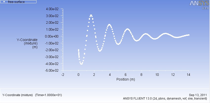

用Fluent进行数值造波,采用给定入口的速度和波高的方法,能生成波幅较大的波浪,如A=0.5,但是采用同样地方法生成波幅较小的微幅波时(A=0.02),数值结果与理论解就相差的较大,从入口开始波幅就开始衰减,这到底是什么原因?
网格应该没有问题,在波面附近有加密。

网格加密到什么程度,单元尺寸是大波浪的1/25?

能说的具体一点吗?如进口处速度和波高的关系是如何确定的。

入口处的速度和波高可以根据线性小振幅波理论来确定,具体的东西你可以搜索一下,通过UDF实现入口边界速度和波高的赋值

请教下“单元尺寸是大波浪的1/25”是哪来的要求?

如果进口是按照波动理论给出来的,那么剩下的只有加密网格了。流动是有粘的?也许可以先试试无粘的情况。

后来用层流模型试了一下,结果与理论解较为符合,可能是湍流模型没选好,以前用的是标准k-e模型
