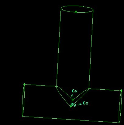

遇到了一个问题 两个圆柱相交 划分网格怎么划分??

分成3个柱体,一个一个画
junior
junior
209
发表于 2011-9-14 12:03:46
画两个圆柱,然后用布尔运算合并即可。

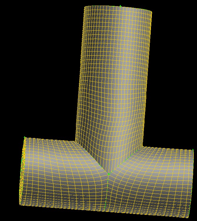

谢各位 画出来了

发表于 2011-9-30 10:25:04
原帖由
浪子轻狂
于 2011-9-19 10:07 发表
登录/注册后可看大图
二楼正解
这个你觉得怎么样!
shenxiu168
shenxiu168
274
发表于 2011-10-1 21:27:16
先分割 在划分网格
