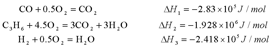

这是上一个帖子(http://www.cfluid.com/bbs/viewthread.php?tid=111720&extra=page%3D3)的后续。三元催化剂经过高温流体的加热,达到反应温度,开始催化反应,本例子只计算了催化氧化反应。三元催化剂中的催化氧化反应如下:
反应并不是通过fluent自带的反应模型计算,而是通过添加源项计算反应。

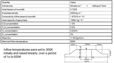

计算条件仍然采用上一帖子中的条件:

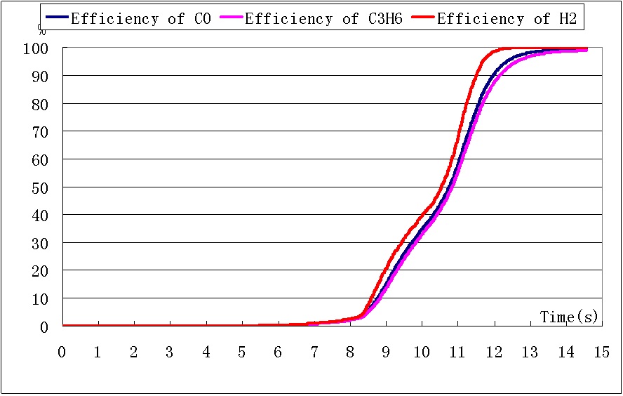

计算得到的三种物质的脱除效率:

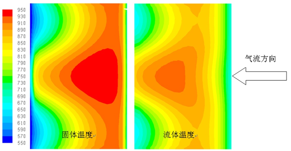

反应稳定时,流体和固体上的温度分布:
请问这句话是怎么实现的,能点拨下吗?多谢大侠了
发表于 2012-4-2 17:06:27 | 显示全部楼层
原帖由 lengligeleng 于 2012-1-6 16:58 发表
一是因为反应速率型式的限制,需要用到udf处理,最楼主选择源项处理;
一是因为计算模型的限制,fluent内不是能够随便采用任意的模型,需要源项处理化学反应、挥发等
