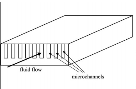

谁做过共轭传热呀?我在用fluent做一个微通道对流传热的模拟,不知道为什么,经初步计算后,我的结果全是反得?施加热流密度后本应较大的出口温度反而小于入口温度,经流道后本应较小的出口速度反而大于入口速度?设计了两个方案都是这样,希望哪位高手能给一些指导,非常需要,也非常感谢!
     我是这样做的,打开energy,设定为湍流,入口速度2m/s,设置了水力直径和湍流强度5%,出口由于不知道出口温度设为outflow,一侧壁面施加热流密度,其他绝热,设定了channels和上下基板间的interface,选择coupled,(因为我是用的ansys13里面的fluent,不能自动生成shadow),其他设置就是减小了残差数值,算法都是用的最基本的,其他参考值都按缺省值,基本的设置就这些了,不知道是哪里的设置出错了吗?为什么会是上诉的结果?完全跟理论结果相反,希望哪位高手能给予指教,不胜感激

把计算模型贴个图上来。

fluent是自动生成流固之间的shadow的,不用设置interface就可以传热了,但是ANSYS里面的fluent在未设置interface时,在boundary conditions里面不能自动生成流固界面间的shadow面,流固体间不能导热,所以必须设置interface界面,设置面之间coupled,才可以。微通道模型就是很简单那种,上传剖面图吧

流动是否可压缩?
定常问题吗?如是,是否已收敛到平稳态流动?可检查进出口流量是否相等。
你查看的速度是平均速度吗?何种加权平均?
 楼主| 发表于 2011-9-13 11:13:18 | 显示全部楼层
回复 10# xrs333 的帖子
按不可压算的,已查看到进出口流量相等,我是按面积加权平均取得平均速度
发表于 2011-9-13 11:37:14 | 显示全部楼层
那么进出口速度应该相等。
网格情况如何?横断面上有几个X几个网格?计算模型的进出口面积是否相等?
