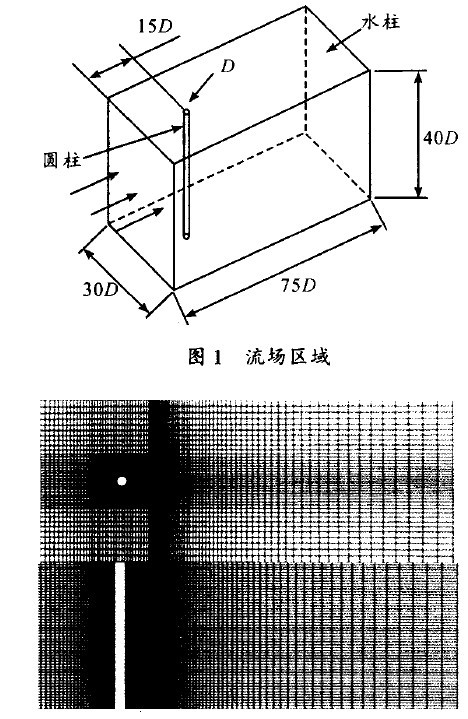

如图所示,这个网格是怎么实现的,节点如何设置,如何生成网格,请大虾们赐教

你可以才从线网格,再到面网格,最后到体网格,靠近圆管的地方边上的节点画密一点,其他地方疏松一点,应该就可以了吧,我觉得。最主要是圆管上的面网格要画细了。

感觉应该是先画顶面,在cooper吧?

计算域分成多块来画。可参考于勇的《Fluent入门与进阶教程》3.3节中的例子。
试着自己用GAMBIT画了画,太麻烦了

ICEM里用O-grid,Gambit里可以分区域话
