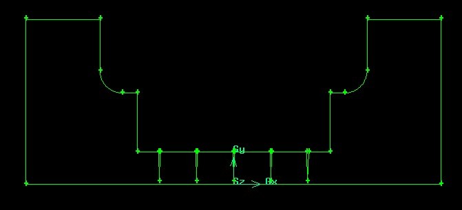

想画汽封结构网格,最好采用什么方法画,具体步骤,不胜感激....

篦齿密封?
用ICEM画吧,可以用结构化网格试试。

我用的是gambit,这个好画吗?

用Gambit可能比较困难吧,篦齿跟壁面之间距离太小,
ICEM做结构化网格还是比较容易的,
如果只是粗略研究经过篦齿的流动,那可以在这个位置设置网格层数少点。
