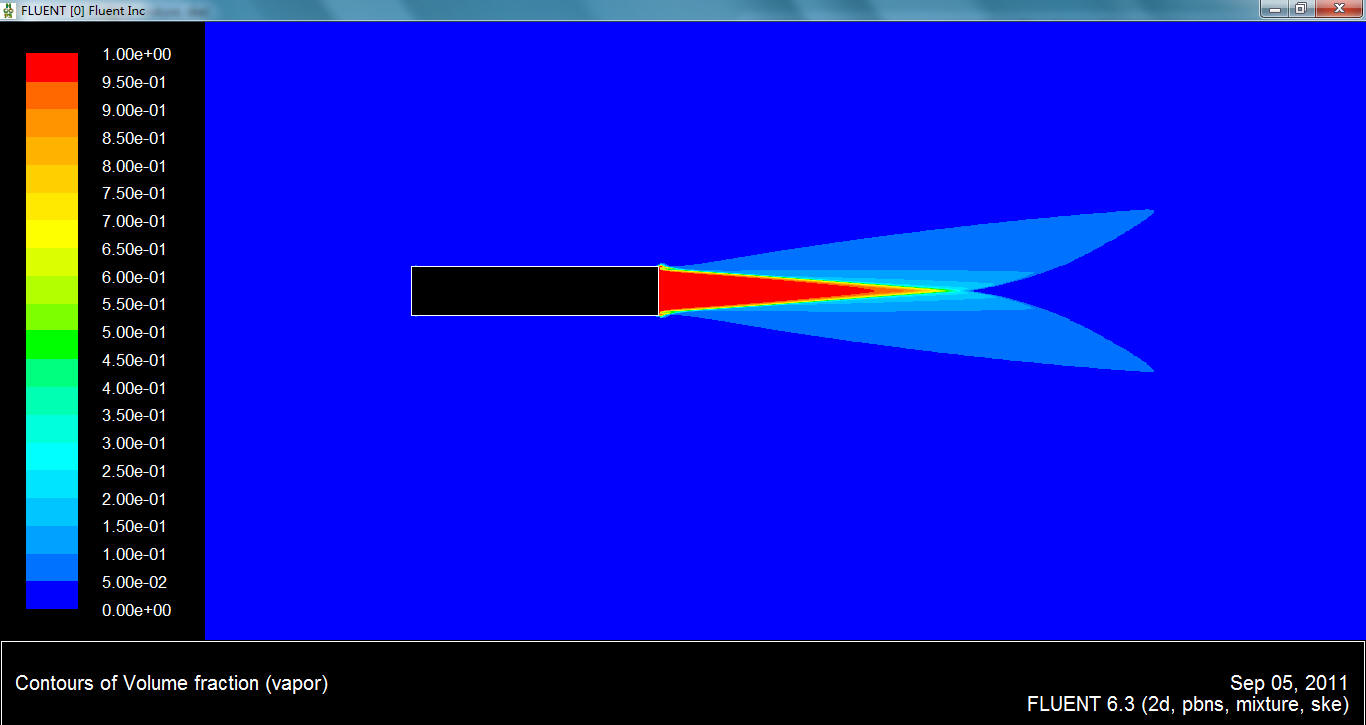

发表于 2011-9-5 19:59:05 | 显示全部楼层 |阅读模式
利用Fluent 6.3.26计算空化,条件:一个长方形沿X轴负方向运动,看长方形周围是否发生空化。为什么计算出的结果显示在长方体尾部(X轴正向处)产生空化呢?根据空化理论,钝体首先出现空化的区域应该在头部,而不是尾部。(详情可参看《空化泡和超空化泡流动理论及应用》王献孚,另外在很多介绍超空泡的文献中的提法也是如此。)但是我模拟出来的结果却是尾部首先出现空化。还请高手不吝赐教!
附图是迭代400次后的气相云图。
迭代400次后的空化云图
迭代400次后的空化云图

回复 1# Shily 的帖子
你可能需要仔细看看原文献的钝体到底是什么样的形态,不能简单的用个方柱当钝体吧,一般鱼雷也好,导弹也好,即使使用钝体头部也不会使用方柱头部啊。
 楼主| 发表于 2011-9-8 19:16:26 | 显示全部楼层
回复 4# 飞翔鸟 的帖子
只是初步学习超空化的仿真,所以模型取得越简单越好。见笑了。
