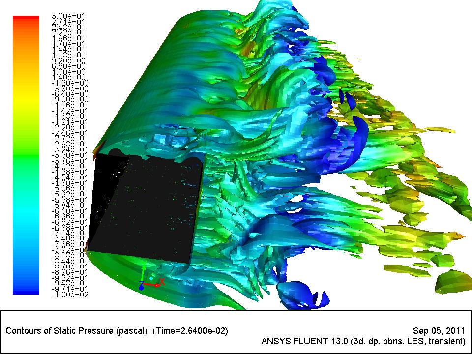

这个板块没人发帖,我来抛砖引玉一下。
帮助上说ANSYS13新出的SAS模型具有高效准确的特点,并且帮助给出了SAS与RANS比较的截图。但是我没有发现有LES与SAS的比较。前段时间测试了2D的SAS模型。最近刚好有些时间,用ICEM画了方柱绕流的网格,算了算(400万网格,双精度,二阶格式)。大家看看LES与SAS有什么优劣差别。
LES:
评分
查看全部评分

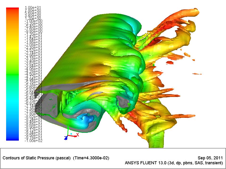

发表于 2011-9-5 13:57:50
SAS

从图上来看,两者精度相仿(的确如帮助所说)。但仔细观察SAS的数值粘性似乎比较大一些,因为SAS涡结构比较光滑且更为细致。
由于网格只有400万,分析结果未必正确,这里只起到抛砖引玉的作用,也希望大侠们不吝发表自己的计算结果来比较。

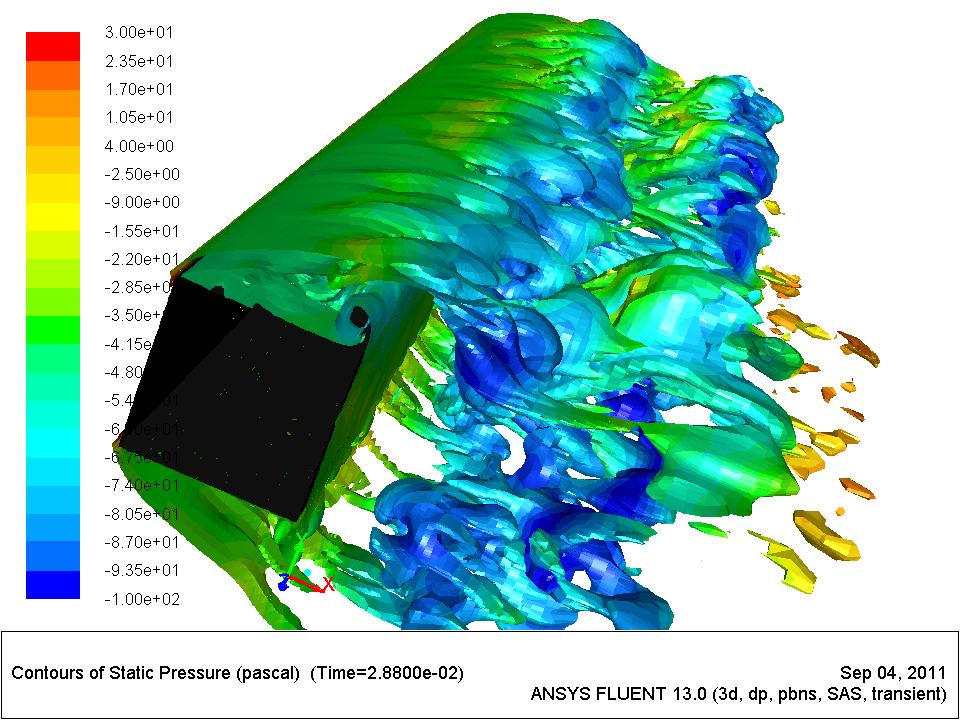

发表于 2011-9-6 08:40:18
再加两张SAS图
fluent SAS vorticity1500 4.3e-2s

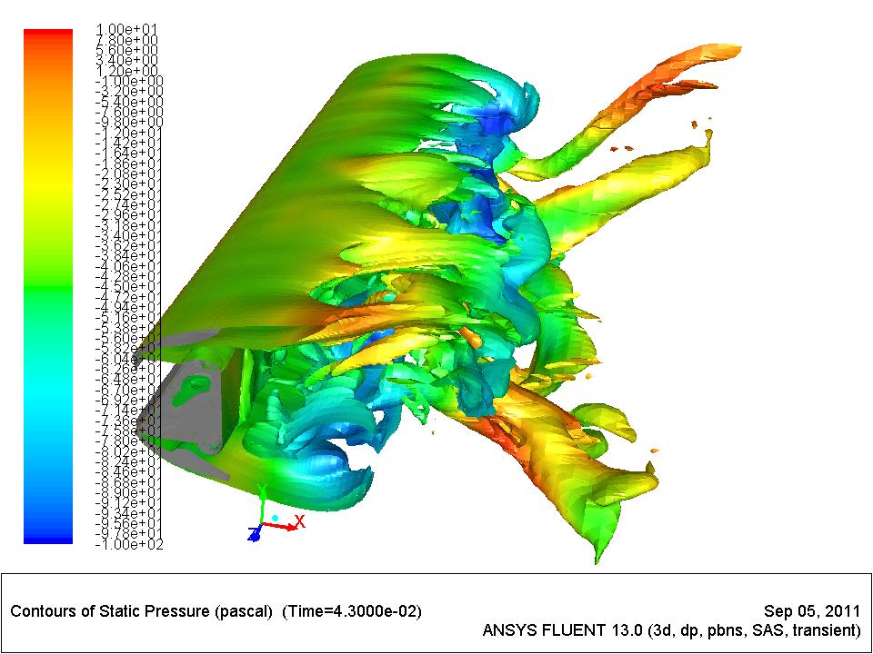

发表于 2011-9-6 08:40:55
fluent SAS vorticity1000 4.3e-2s
