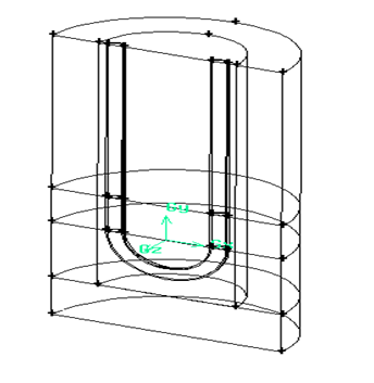

模型是一个U形管,U形管外面是回填材料和土壤,水从U形管一端流入从另一端流出。水流动过程中有换热。模型如下。
想计算因为沿程损失导致的进出口的压差。
利用理论公式  ∆p=λ l/d  1/2  ρV^2 计算得到压差为五千多pa。
但是利用fluent 中 report- surface integrals 计算得到的压差跟理论值比差很多。
           Area-Weighted Average
                  Total Pressure             (pascal)
                           inlet            3110.4084
                          outlet           -3064.5737
                             Net            22.917267
               Absolute Pressure             (pascal)
                           inlet             104414.2
                          outlet            98213.023
                             Net            101313.61
                 Static Pressure             (pascal)
                           inlet            3099.9399
                          outlet           -3102.4023
                             Net           -1.2312511
   这是我分别用了几种方法得到的值,每种方法值都不同,搞不清到底应该用哪个计算。。。为什么计算值跟理论值差这么多。。。请大家指教,谢谢!!

六千多,不算太离谱啊。严格的应该算质量加权平均总压差。

∆p=λ l/d  1/2  ρV^2 这个是直管压力损失,你直接套用来算u型管的压力损失肯定会有误差。
平均压力应该是mass averaged
还有就是即使是直管压力损失,这个公式算出来的也是边界层充分发展的流动的压力损失,而我估计你给边界条件的时候,进口处不是速度进口就是质量进口,换句话说,这样的进口条件流进的流体,有一个边界层充分发展的过程
 楼主| 发表于 2011-8-26 15:57:21 | 显示全部楼层
回复 5# foreverchenpeng 的帖子
我明白你的意思了,你是说模拟值与理论值的偏差,主要是因为这几个原因:
1.利用压差公式计算的只是直管管的,没有考虑弯管段的压力损失。
2.此公式是在边界层充分发展的流动状况下的压差,而U形管进口处会有个进口压力损失。
