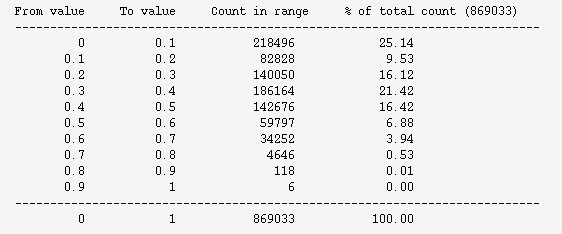

这样的网格质量怎样?

初学,不知道怎样的网格质量才算可以。所以,请大家帮忙看看这样的网格质量会不会影响计算结果

发表于 2011-8-24 18:34:58
这几个数本身倒是可以,但是网格质量可不仅是由这几个数决定的。

发表于 2011-8-24 20:10:28
的确 即使在前处理软件中网格质量还可以,计算时也有可能产生问题

请教,怎样看网格质量?受哪些因素影响?计算遇到问题时,总是会牵涉到网格质量,边界条件什么的,很纳闷,怎样的网格算好。谢谢啦

发表于 2011-8-25 10:08:31
不知道流场的话,网格质量无从谈起。

发表于 2011-8-27 16:51:08
划分网格要能够反映物理问题本身的特点,仅仅考虑网格划分是不够的

发表于 2012-9-1 22:44:10
计算射流时,喷管及射流轴线附近的网格画的比别的地方密,用grid quality命令检查结果:Maximum cell squish = 3.93453e-001
Maximum 'aspect_ratio' = 5.34213e+001
这样的网格质量怎么样?
