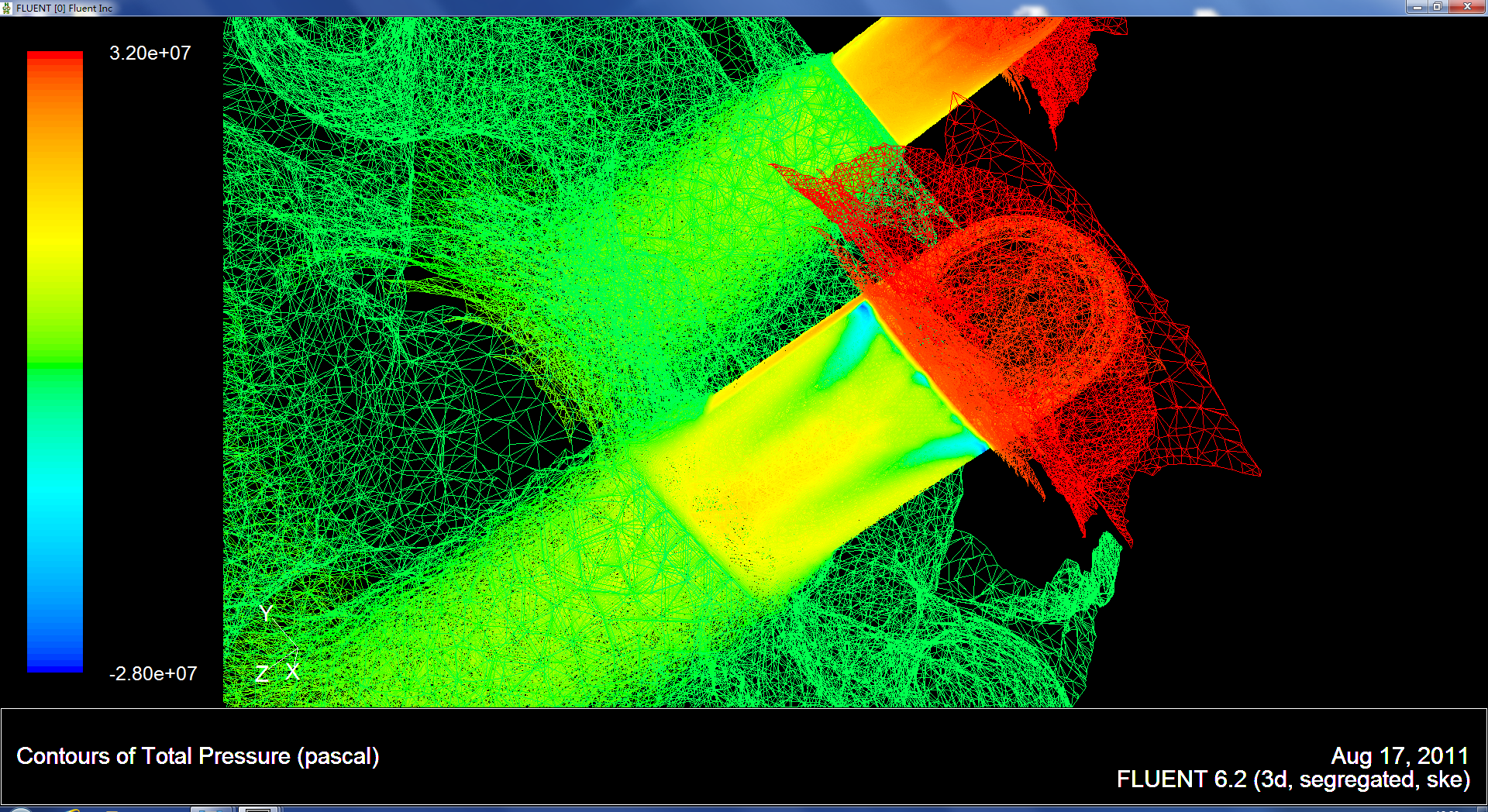

我做阀道设计,关键的在节流口上,现在用fluent计算一个现实的阀,出现在局部很小的点的位置上有很大负压,那里的速度很大,有负压正常,但是不应该会是负的啊,我计算的总压,图中方形口就1mm高,6mm宽,流速达到了300m/s

因为你设定了参考压力,负压是相对于这个参考压力而言。
吧参考压力加上你所得的压力才是真正的绝对压力大小。

他这加上参考压力也是负的吧

对啊,负压太大,参考压力是大气压而已,怎么会出现这么大的负压,绝对压力小于o了,我在限制中设定了绝对压力不能小于零,为什么他能计算出这个结果,不报错

那就是边界有问题或者网格不好。

流体是液体吧,正常情况

怎么正常了,为什么压力能是负的?绝对压力最小也就是正空为零?怎么是负,负是什么意思

超过临界了,
局部空化。

那您说我该怎么改改呢?这个结果不符合现实啊,空化了也不能是负的啊

对阀门不熟,
你可以了解一下阀门临界和空化模拟。
也想向你学习一下。
