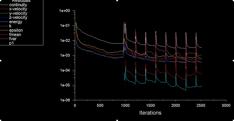

我最近算个一个煤粉炉的燃烧模拟,在计算式时,余量p1过大,出现了错误。
余量的图如图1所示。
当然这个看不清p1的值。大概在计算100次得时候,p1上升到1e+6。

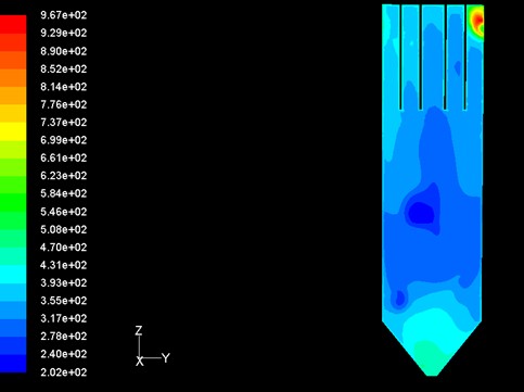

图2:x=0处的温度分布。在分隔屏居然出现了一千度的区域,这应该代表这里有燃烧发生吧?

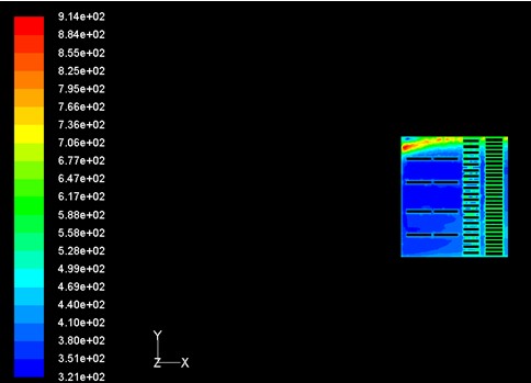

图3: 为z=40处的温度分布。
我做的是四角切圆煤粉炉,一次风速10.39m/s,二次风速51m/s,个人怀疑是不是二次风速太大导致??
可是看书上煤粉炉二次风最高可达50-60,所以应该不会这个夸张的导致这个发生的吧?
还请各位帮忙看看到底是什么地方搞错了。
炉膛的温度偏低,会不会是没点着火呢?

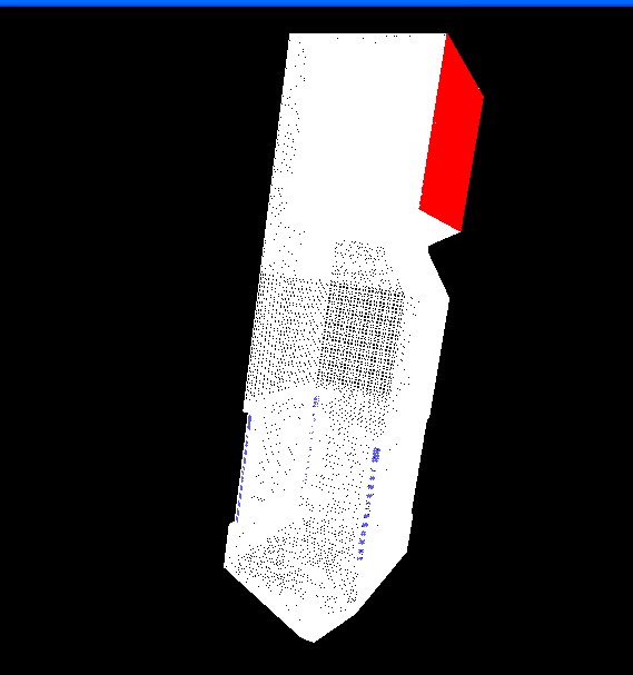

网格
网格

楼主,几何模型能否分享一下?

P1是辐射模型吗?
 楼主| 发表于 2011-8-15 21:14:38 | 显示全部楼层
回复 5# aaa-1234 的帖子
是的。我壁面的设置,在除了再热器,过热器的部分,都加了外部辐射的,以此来模拟水冷壁,不知道这样对不对?还是应该直接设固定的温度比较好呢?
发表于 2011-8-15 22:24:21 | 显示全部楼层
回复 1# loving 的帖子
很明显你的燃烧根本没做出来,
没有做初始化吧,燃烧产物初始化一下,也就是设一个大于零的百分数,
比如5%
 楼主| 发表于 2011-8-16 09:50:14 | 显示全部楼层
回复 7# seaharrier 的帖子
我用的非预混燃耗模型。燃烧是在炉膛的区域patch一个1700℃的高温。我是先算了冷态流动,迭代稳定以后再加的燃烧反应,如果初始化的话是在initialize 里将mean mixture fraction和 mixture fraction variance 设置一个非零的参数吗?
发表于 2011-8-17 14:08:42 | 显示全部楼层
回复 8# loving 的帖子
具体哪个位置我不清楚,应该是这个地方吧。
我做燃烧用的CFX
 楼主| 发表于 2011-8-17 19:22:26 | 显示全部楼层
回复 9# seaharrier 的帖子
谢谢。我第一次做燃烧的模拟,请问在没有收敛之前,会不会随着迭代的次数越多温度会逐渐增加呢?
发表于 2011-8-27 10:56:13 | 显示全部楼层
好长时间没注意你的帖子,抱歉。
搞定了吧
没有收敛之前,结果怎么变化这不一定,
Fluent是根据边界条件不停的迭代,流场收敛,就表示方程组求解收敛,
但在迭代过程中温度不一定越来越大,一般没必要关注这个问题吧。
