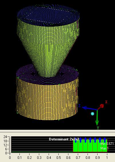

本人想模拟喷雾头下方流量密度分布情况和雾化锥角的大小,使用了vof模型,也不知使用该模型是否正确,一直没出结果!把模拟中存在的问题传上来,希望各位大侠帮忙看看,在此谢谢了!
[ 本帖最后由 lancky 于 2011-8-12 11:41 编辑 ]
网格上方圆柱为进口,中间锥形为喷头,下方圆柱为喷口下方的流场空间

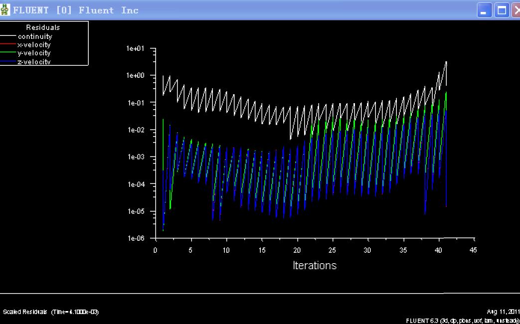

使用vof模型时总是无法收敛,一直振荡计算几步后就会提示出错,如果选用quick格式,振荡几步就出错了,选用 ...

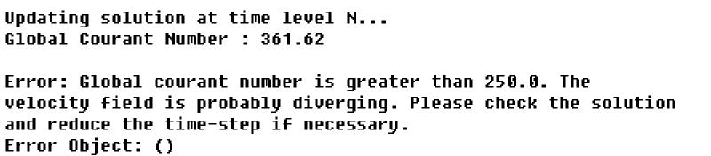

每次错误提示总是如下,减小步长,只是会多算几步而已

网格太粗了。

这种网格条件下,使用quick格式,两三步后courantt数就会大于250;改成一阶迎风,会稍微好些,但是courant数还是一直随着步长增加,直到大于250报错!

谈不上数值震荡。那么疏大的网格,怎么可能模拟雾化。把单元尺寸减小到1/10,试试看,也不一定行。

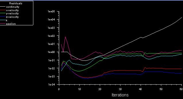

版主好!我将网格数量提高到上面的数量的4倍(因为我计算机性能受限),这两天在调试时总出现这样的问题:残差曲线中的continuity线一飞冲天的发散,提示错误
Error: divergence detected in AMG solver: pressure correction
Error Object: ()

你用的是非稳态吧,试着网格画小点的同时,网格至少要小于你模拟的雾化颗粒尺度的,把时间步调小些,我也在算这个。
发表于 2011-8-23 19:20:05 | 显示全部楼层
4倍,离我说的还差250倍。

谢谢版主!我也尝试着把尺寸改的更小,只是电脑受不了,每次都显示内存不够!4倍是我电脑能承受的极限了,所以选用了这样的网格精度!

8个物理核心,32G内存,一千万网格的VOF模型算喷雾,一个CASE算他个十天半月的。

计算域取一个扇形区域,用周期性条件。

或者直接用二维的呢?感觉你的几何模型也不大,网格能达到1kw?
