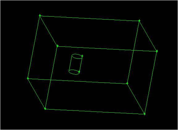

如下图,长方体的尺寸为6*4*4,圆柱的尺寸为直径0.4,高1,请教各位这种情形的结构六面体网格怎么画比较好,谢谢大家了!

发表于 2011-7-8 07:57:11
用icemcfd 很快就可以画完,gambit要多切几刀

发表于 2011-7-8 08:12:34
能不能给个具体画法的图,我是新手,没什么思路啊!

发表于 2011-7-15 17:41:59
我不知道这样画对不对,因为我也是新手!我觉得应该把中间含着圆柱那块单独画出来,然后把那块围绕着圆柱切块!

发表于 2011-7-21 17:49:33
绕着圆柱上下左右各切一刀

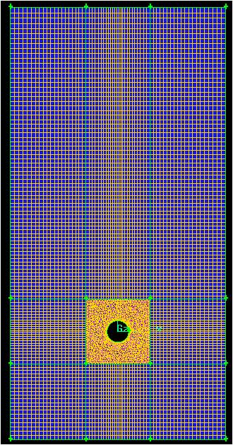

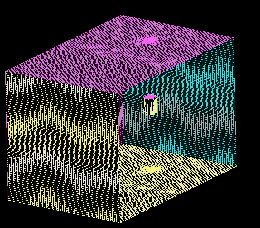

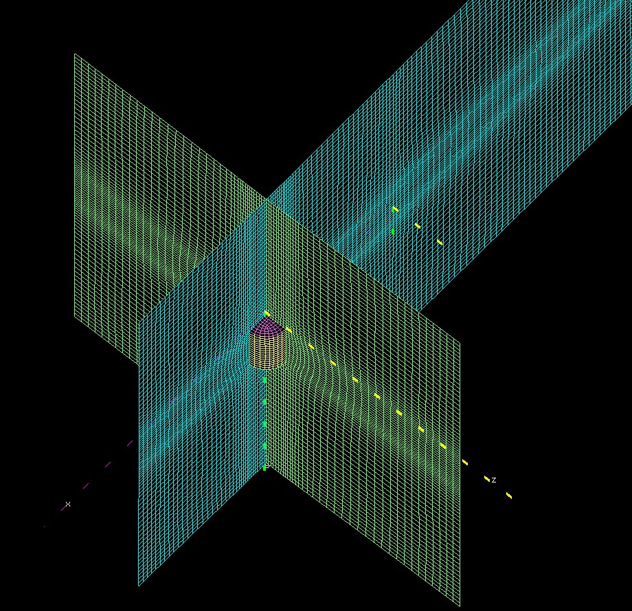

发表于 2011-7-25 09:01:04
没必要是六面体的,那里面的圆柱是需要转的。我画了一个,希望各位给予指导意见啊!圆柱的周向分成了60份,轴向的距离与周向相同,不知道这样计算的结果会不会不很精确啊,网格总数是123万。

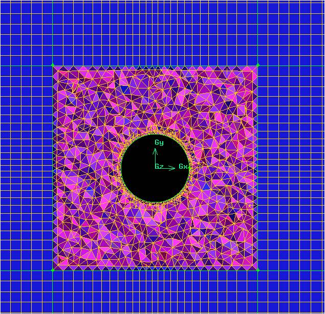

发表于 2011-7-25 09:02:39
下图是圆柱那层的网格划分情况

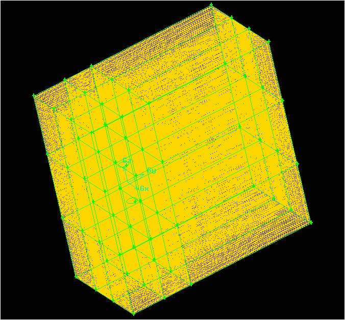

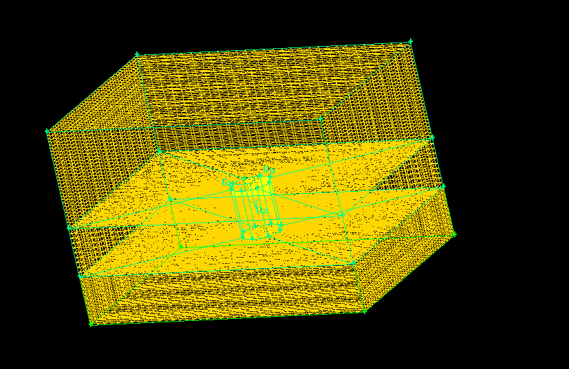

发表于 2011-7-25 09:03:27
下图是具体的四面体网格的划分

发表于 2011-7-27 13:30:17
回复 11# liuti126 的帖子
边界层都没有拿来算圆柱绕流?

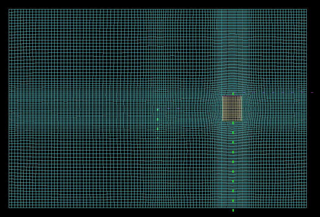

发表于 2011-7-28 13:30:02
GridPro画一个
用GridPro画一个
