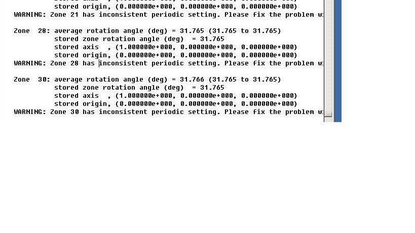

发表于 2011-7-4 23:46:06
大家帮忙看看这是怎么回事啊 !

发表于 2011-7-5 09:40:27
旋转周期性角度数应该是360的约数。

发表于 2011-7-5 14:19:14
回复 2# xrs333 的帖子
哦,这样啊,谢谢啊!

发表于 2011-7-5 18:19:18
回复 2# xrs333 的帖子
再问问,如果使用非稳态来代替稳态,求解这种周期不是360约数的问题,可以不!

发表于 2011-7-5 19:43:11
两码事。把旋转周期性条件写出来就明白了:
y(theta) = y(theta + i*360/N) i = 1, 2, 3, ...N
