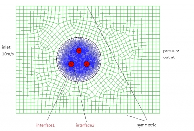

网格与上一例子相似,只是在foil周围再划出一个interface,用于foil的自转。
上一实例:动网格实例-3叶片公转(流动驱动的被动旋转)可参看:
http://www.cfluid.com/bbs/viewthread.php?tid=105812&extra=page%3D2
网格再生:

使用interface的目的同样是为了使网格不生达到动网格的目的,减少计算量。
