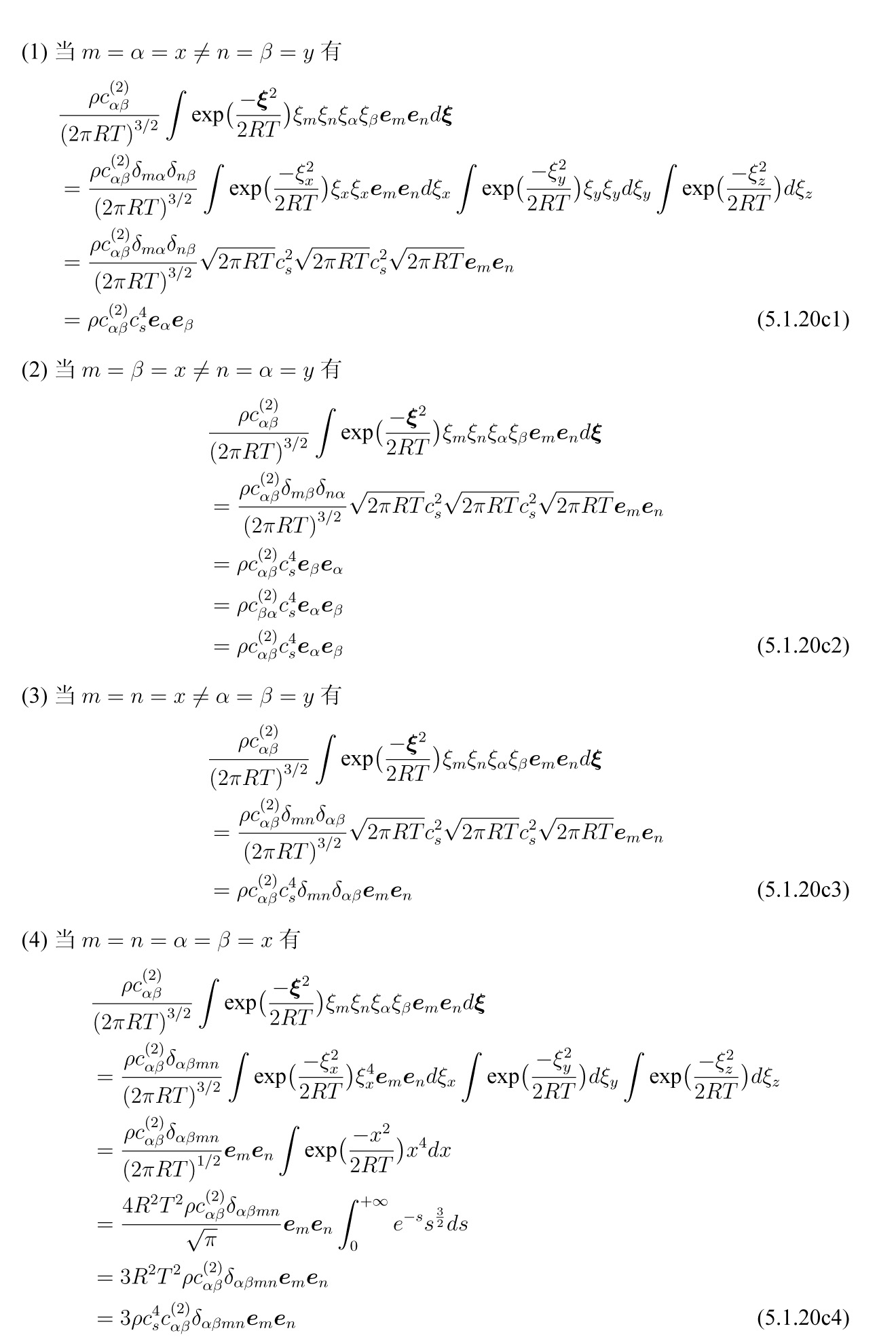

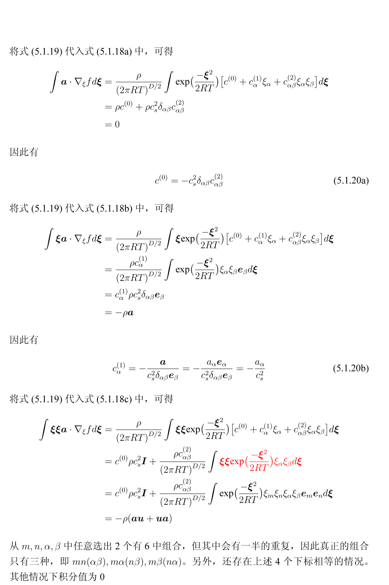

具体是下图中红色积分式的求解问题
问题出自郭老师新书的79页,原始文献是Luo老师98年的一篇文章(Unified Theory of Lattice Boltzmann Models for Nonideal Gases, Physical Review Letters, 81:1618).
