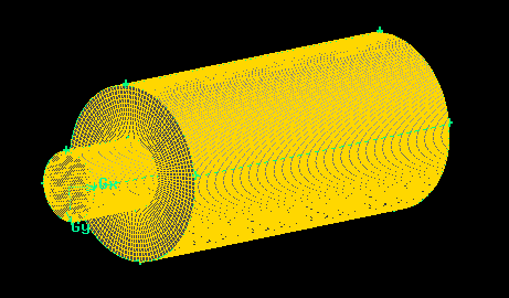

初学,两个圆柱,划分六面体网格,导入到fluent,出现non-positive volumes exist,各位朋友,请问这个怎么解决?

小圆柱的O型网格没做好吧

谢了,查看了之后,两个圆柱交界的地方好多网格不理想,后来用了非结构网格,成了。

呵呵,这个结构做全部O网格也不会困难的,LZ有兴趣可以摸索一下
