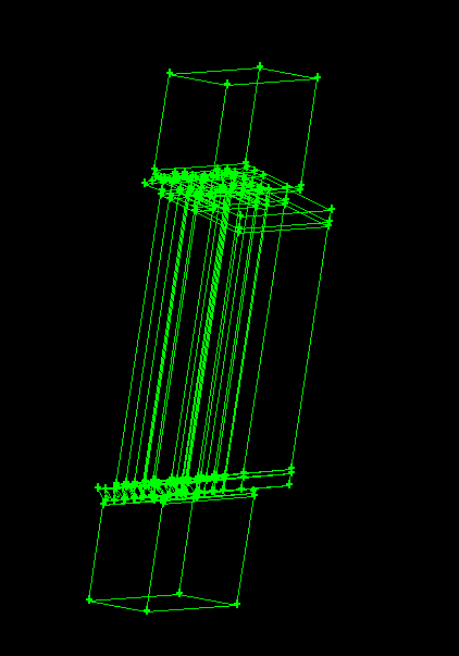

对于下图这样一个燃烧室?应该怎么进行网格划分呢?想用六面体划分可是每次都说是错误。不太熟悉无从下手啊。。

发表于 2011-6-29 09:34:20 | 显示全部楼层
回复 1# luoluo0451 的帖子
这个燃烧室是哪里的?你用icem画吧

发表于 2011-6-29 11:58:35 | 显示全部楼层
这么多边边角角,修补简化实体的工作量大啊

发表于 2011-6-29 15:03:39 | 显示全部楼层
复杂结构直接用四面体网格得了,
六面体较难划分,
需要很强的技巧。

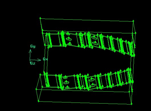

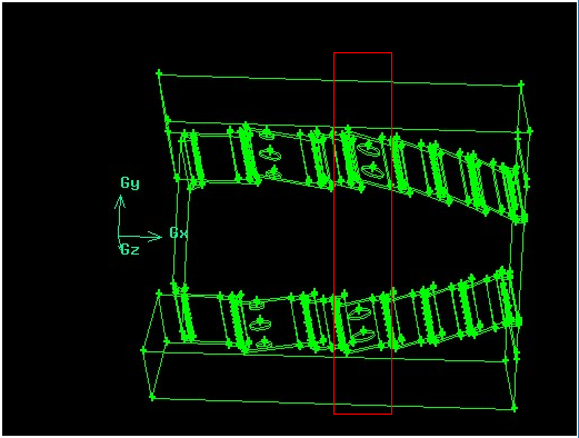

发表于 2011-7-9 16:38:32 | 显示全部楼层
只截了中间一段,弄了半天
这个图用gambit画很不靠谱
[ 本帖最后由 joke057 于 2011-7-9 16:41 编辑 ]

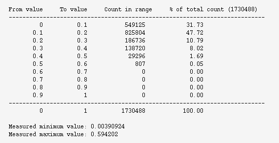

 楼主| 发表于 2011-7-10 18:07:58 | 显示全部楼层
回复 10# joke057 的帖子
请问你这是用什么软件画的呢?就你截的这一块,基本的网格量是多少?

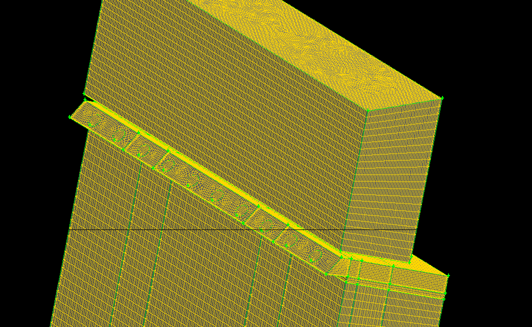

 楼主| 发表于 2011-7-10 18:09:31 | 显示全部楼层
回复 9# liuti2089 的帖子
我只是把他分了几块,两边用的六面体,孔那部分用的是三角网格。但是壁面需要加密,就弄不明白了。。。
发表于 2011-7-10 20:58:43 | 显示全部楼层
回复 11# luoluo0451 的帖子
这个当然是用gambit画的
我的意思整个图用gambit画是很难的,个人认为
图形是对称的,是否可以考虑用对称模型
网格数如下,可能整体画得太细了
[ 本帖最后由 joke057 于 2011-7-10 21:00 编辑 ]
 楼主| 发表于 2011-7-11 12:45:07 | 显示全部楼层
回复 13# joke057 的帖子
对称模型?怎么画?之前都是用别人的模型,现在才发现难处。。哎。。这个网格量是有点大呀,这才只是一部分。。我用fluent模拟对这个网格要求还是蛮高的,所以想加密壁面,怎么画呢?
发表于 2011-7-11 13:01:39 | 显示全部楼层
给你几个建议,供参考:
1 计算域增加进口段和出口段,否则边界条件很难给。怎么不见火焰筒头部、旋流器?边界条件是需要先考虑的问题,否则网格划了也白干。
2 简化:将火焰筒壁简化为无厚度的面,将气膜冷却孔简化为狭缝。
3 网格划分要有一个好的分区域方案,耐心分割,逐块划分,先六面体,后四面体。这个网格至少几百万,而且要划边界层网格。不熟悉的做好没日没夜地干两个月的计划。
