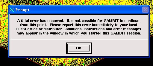

各位CFD高手,我是初次接触CFD的,在GAMBIT划分网格时出现了以下的问题,求各位大侠帮忙啊,不胜感激啊。

根据我的经验,多半是由于操作不当或者一次性划分网格数目过多引起的。

一次画网格数太多了,我也遇到过这种情况

您好,我把网格数量划分得很小但还是出现这样的问题。每次都是固定到一个位置划不上,然后就弹出这个窗口。

回复 2# 浪子轻狂 的帖子
