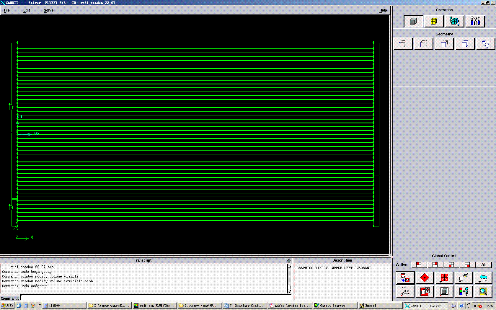

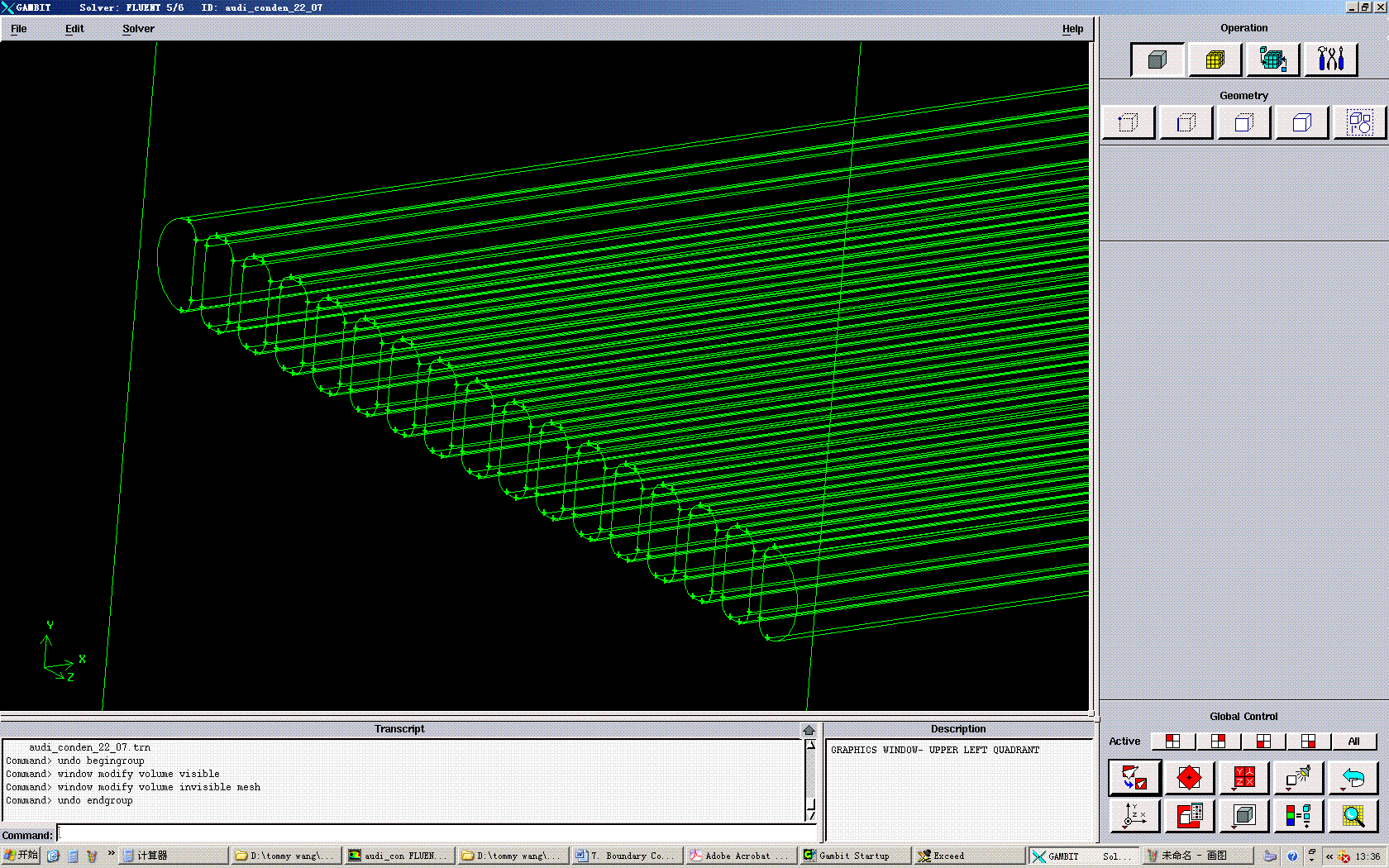

我最近在做冷凝器冷凝过程(仅管内侧)的模拟,但是每次都是迭代几次就出现错误:
divergence detected in AMG solver:pressure correction.
类似的提示也出现在temperature和X-momentum上.
在论坛里面也搜索了一下,有的说是网格质量问题,有的说是边界条件设置问题.
关于后者,我不是很有把握,特请大家帮忙看下,是否有问题:
1、边界条件设置
入口:2000Kpa(total pressure),105摄食度的过热冷媒蒸汽.static pressure没有设置,即:0(注:在fluent帮助中说pressure-inlet边界条件中的initial pressure只有在用进口来初始化的时候,才会用到这个变量,故未填写,用all-zones来初始化的)
出口:pressure-outlet,1892Kpa(实验测得),57.5度的过冷液体
扁管壁面设置的热流密度heat flux,-9000w/m^2(放热)
2、数学模型
层流(这个可能要重点看,我觉得扁管内是层流),稳态,多相流,UDF
3、UDF是自己根据算例中的蒸发,依葫芦画瓢做出来的,有必要的话后续再看。
附件中是模型的截图,希望大家能抽空帮忙看看,非常感谢!

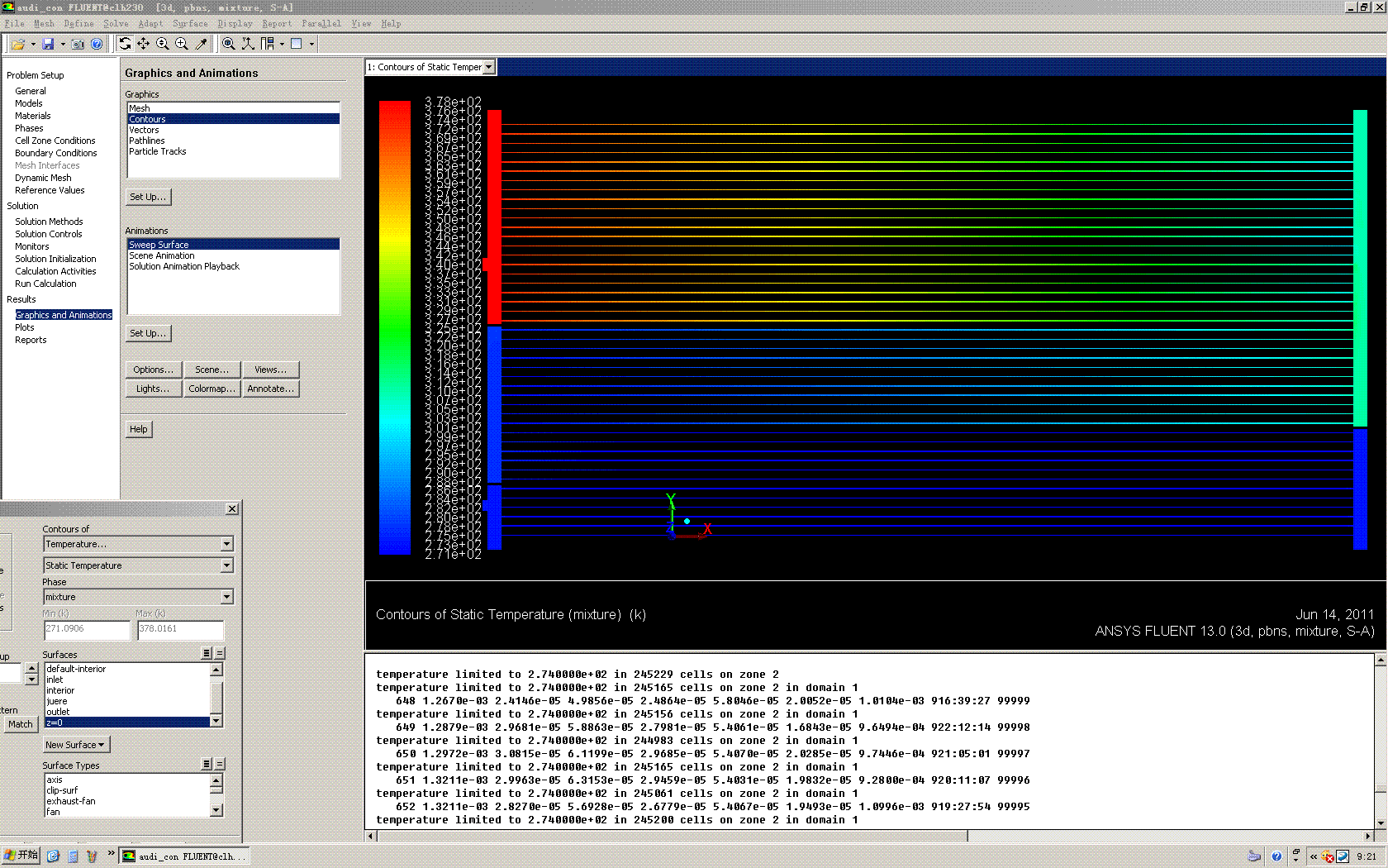

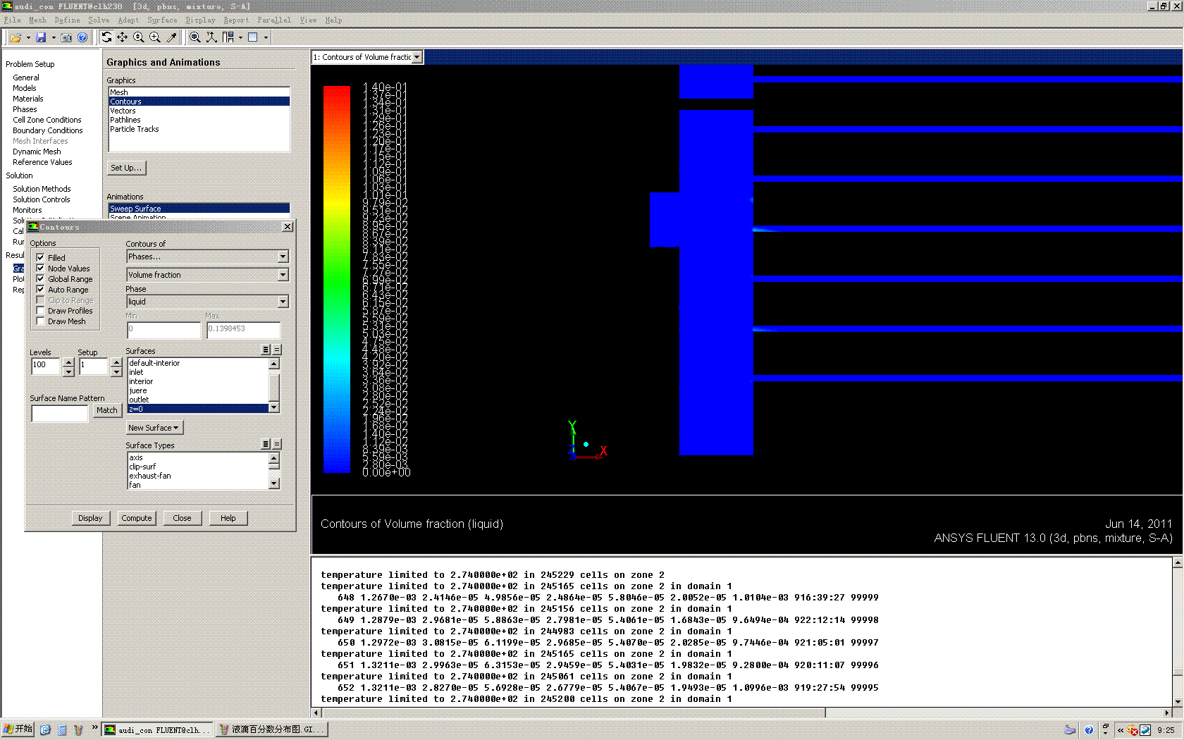

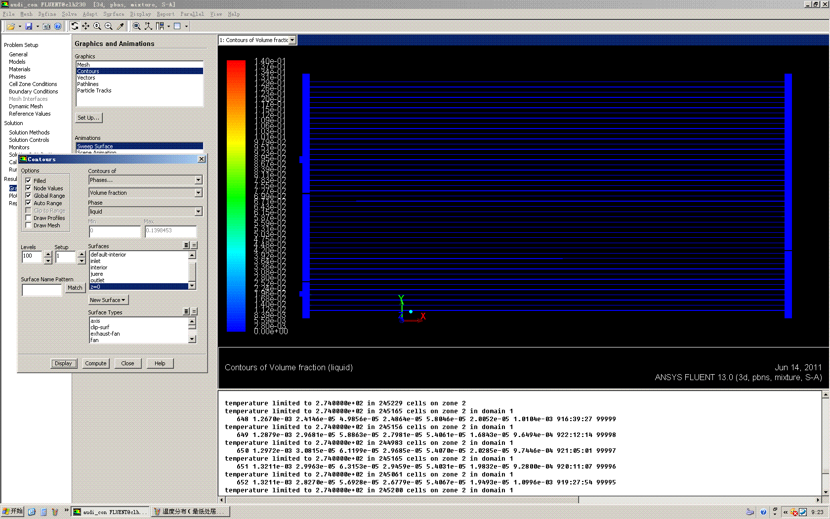

今天早上过来得到一个初步结果了,但是发现温度和液滴的百分比有些问题:
1、最低处(出口)温度只有271K,低于0度。实际结果应该在330K左右,相差太大了。
2、液体的含量太低,最高处也只有14%,而且只在很小的局部范围才有。我出口处可能过冷的液体,含量100%才对。
另,我越来越发觉这个冷凝过程很复杂呢,制冷剂液滴的生成速率我手头上还没有。目前UDF借用的是FLUENT帮助中那个水的蒸发的算例,只不过取的逆过程。现在也担心是这个造成温度和体积分数与实际不符的原因!!!
贴上图片,谢大家发表自己的看法。
出口温度已经低于饱和温度了,说明液体含量应该是100%,但是你的才14%。说明你有些定义有问题。
另外9000w/m^2的热流密度有根据吗,这个热流密度会随着干度的下降而下降吧。
