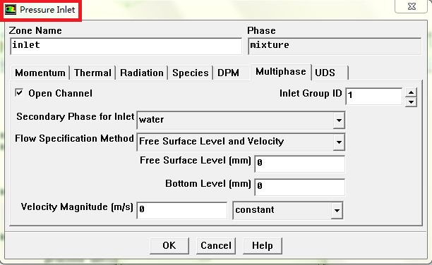

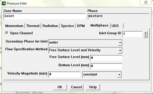

多谢了,没怎么用过Fluent的open channel flow模型。
请教一下,我在Multiphase选项卡里打开open channel后,前两种flow specification method都需要设置velocity magnitude,应该怎么取值?至于free surface level and total height,其中的total height也是包含速度水头的。

上面那张图中已经将边界设置为压力进口了,还是需要设置流速的。
另外不知道流速,流量哪里来呢?又或者知道流量的话,流速还求不出来吗?

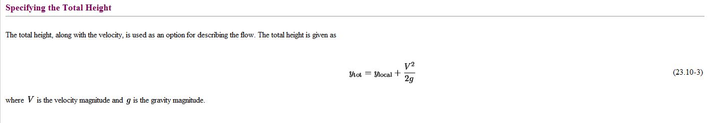

发表于 2011-6-14 11:06:22 | 显示全部楼层
选free surface level and total head。
总水头总会算吧?
 楼主| 发表于 2011-6-14 15:53:20 | 显示全部楼层
原帖由 飞翔鸟 于 2011-6-14 03:06 发表
总水头总会算吧?
谢谢,不知道流速,总水头是算不出来的,我在7楼的帖子也说了。

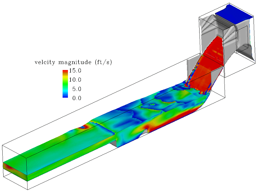

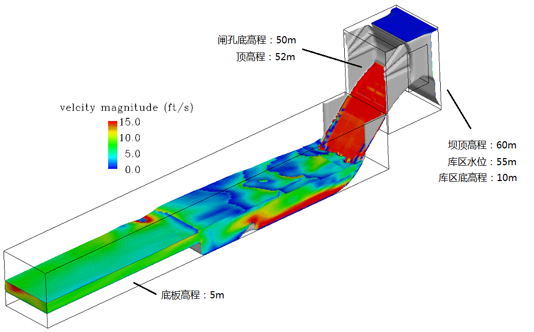

 楼主| 发表于 2011-6-14 23:04:44 | 显示全部楼层
原帖由 飞翔鸟 于 2011-6-14 09:56 发表
我实际上给你说的那么明白了。
哎,无语。
想你自己的办法去吧。
不好意思,本人才疏学浅,不大会用open channel flow模型。
如果您有时间的话,可否拿下面溢洪道这个例子,详细讲一下进口边界是怎么设置的?
