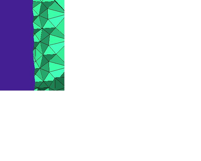

小弟我现在碰到一个问题,在整个流体域中,我想建一个观察面,监视流量,只是我现在生成网格的时候,观察面上一直没有网格节点,然后在fluent中根本就不出现这个观察面,不知道出了什么问题?求教。。。(我用的是四面体网格,网格大小也符合要求)

关联一下就可以了

因为面的两边是同种物质,默认是内部面,不生成网格
两边设不同物质点就可以了

在设置这个面的网格参数时,把internal wall选项勾上,在fluent中设置为interior。
其实在fluent产生面也可以。

谢谢啊 ,是啊,我后来又建了个固体域,就解决了

现在回过头来看,还是这个方法好,终于明白了
