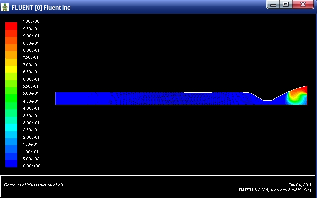

发表于 2011-6-4 15:07:47
回复 9# xrs333 的帖子
这是H2和O2质量分数云图。看出液氧颗粒没有射入,出口处有回流导致有O2存在。

发表于 2011-6-4 19:21:50
1、不能看O2的云图,可能是蒸发量小,被回流的“淹没”了,看粒子轨迹图。
2、要根据你的问题,是不是需要考虑破碎。
a)如果不需要考虑的话,按照现在的计算就行
b)需要考虑的话,在physical models 里设置,而且,破碎模型必须要在DPM非稳态下求解。
(至于连续相和DPM的稳态与非稳态的问题,参考版主的回复:http://www.cfluid.com/BBS/viewthread.php?tid=91148)
3、把update DPM Sources Every Flow Iteration那个选项选上,求解的时候会更新DPM的源项。(连续相与DPM相是通过交换源项实现耦合的,参考DPM的相关理论,fluent帮助文件)
4、搜索一下论坛里关于DPM的帖子,尤其是版主回复的内容。
good luck

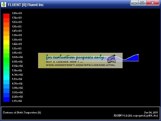

发表于 2011-6-4 23:54:16
回复 9# xrs333 的帖子
版主,这是我看了 莫口 说的回复后显示的轨迹云图。
氧看起来是有一点?是不是太少了?没有燃烧起来?
第二个图是温度云图,只有137K,这是气氢的射入温度。
