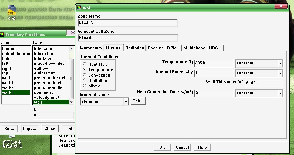

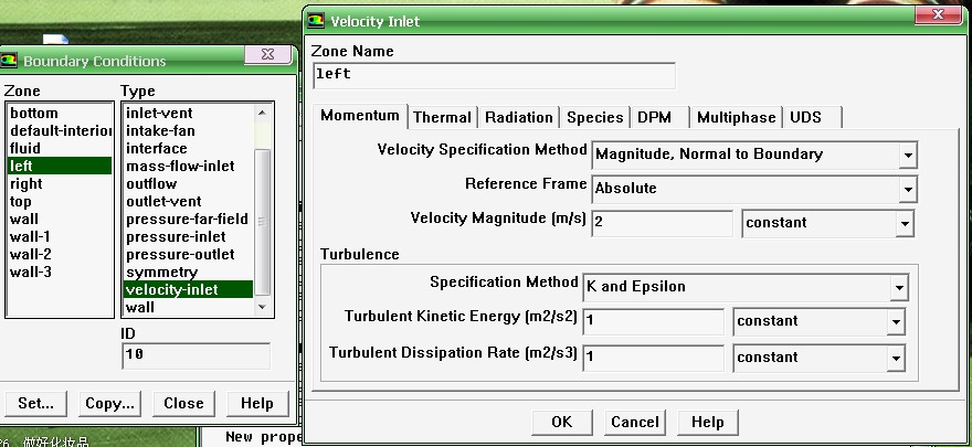

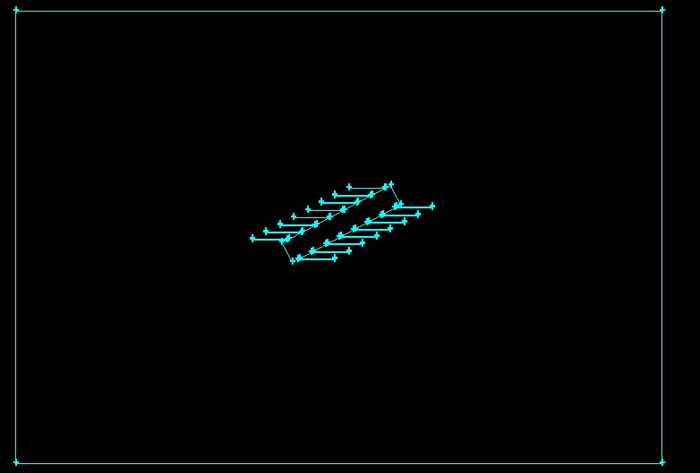

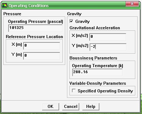

小弟刚学fluent两个月,做一个模拟:集热器结构对空气流动与传热影响。

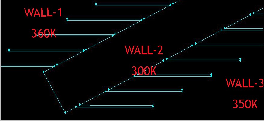

这是一个由方框模拟一个大空间,里面的是一条换热管,管上有翅片。

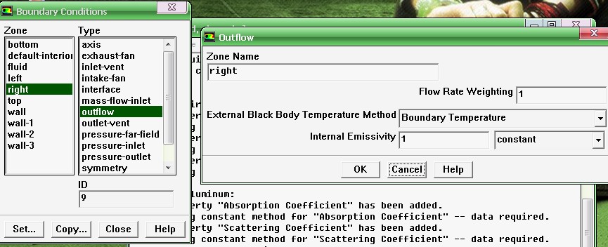

方框四边分别为left 、top 、right 、bottom。
边界类型left、top设为velocity-inlet,right设为outflow
前翅片wall-1为360K,后翅片wall-3为350K,换热管wall-2为300K.
环境温度为300K、空气以2速度由left墙流入
导入到fluent:

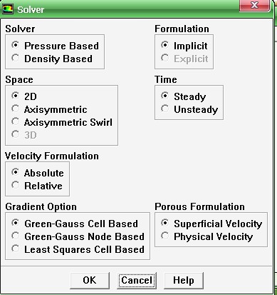

Define-Models-Solver
默认值
Define-Models-Energy

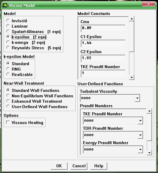

Define-Models-Viscous
只选了k-epsilon模型

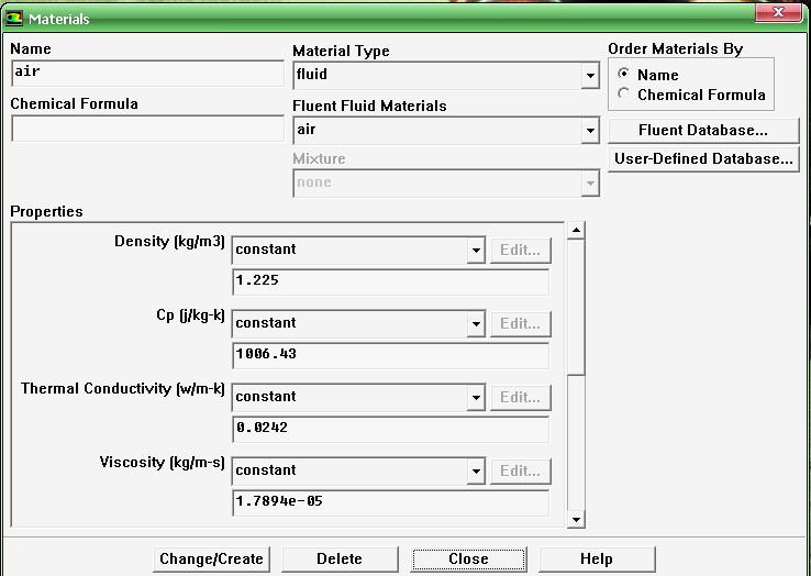

Define-Materials
默认值
Define-Operating Conditions
设了重力加速度

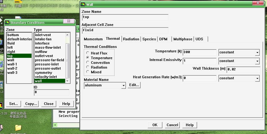

Define-Boundary Conditions
设了2,360K
默认值

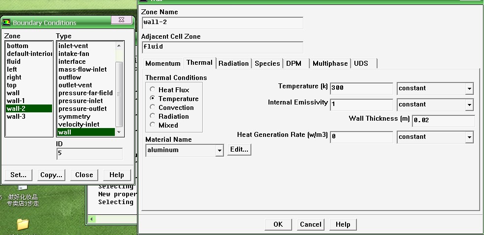

300K

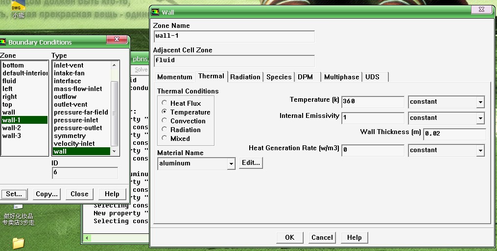

360K 厚度0.02m
300K 厚度0.02m
350K 厚度0.02m

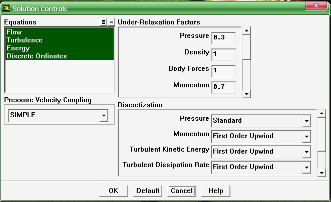

Solve-Controls-Solutions
Solve-Monitors-Residual
Solve-Initialize-Initialize
Solve-Iterate
压力值出现负压
热量散不开
现在我想问怎么选太阳辐射模型(DO模型),考虑到空气在翅片上的浮生力,只要设置加速度就可以了吗?还有很多参数都不会选,希望看到我过程的前辈们能够指点迷津。越详细越好!!小弟不胜感激!
图片详见附件

只选了k-epsilon模型

设了速度2,360K

300K

360K 厚度0.02m
