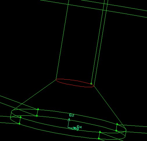

话说我已经对分体画完网格了,但是在设置非正则面interface时才发现当初分割时用的是connected,只有一个公共面,我该怎么办啊,我试图将分体合并再分割一边,可是一合并分割,就少了好几个分体,怎么办
就是下面的附件里的红色面,只有一个面了,不再是上面的体一个面,下面的体一个面了

不明白你在说什么,上图看看嘛情况

我把图上传了,请解答。谢谢

首先,是否真的有必要分成两个面,难道就是为了做个interfaces
在gambit里用disconnect从能就可以把一个面分成两个面,在具体模型图里不一定能成功的,建议重新建个模型呗

这个简单,用不着重新建模。对公共面做一个disconnect就行了,要保证是实面啊,不好用不要钱

麻烦问下,disconnect这个命令在哪里啊?
