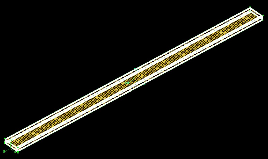

大家好,小弟刚接触Fluent,对一些问题不是很明白。现在在做一个长方体内部空气的流动模型,下面有截图,除了两个最小的面是进出口面之外,其余四个面由于存在粗糙度,现在就研究不同的粗糙度对流动速度会产生怎样的效果,可是我在Fluent里加载了不同的粗糙度高度,模拟出来的效果是一样的,看不出区别,还有一点,我把最上面的那个面设为光滑的,就是没有加载粗糙度高度,模拟出来的速度云图是跟加了粗糙度的效果是一样的,不知道为什么,有哪位高手帮我指点一下,非常感谢!

你这个流动的雷诺数多大啊?

回复 2# 浪子轻狂 的帖子
我设的平均速度是1m/s,雷诺数是3495
发表于 2011-5-26 10:58:48 | 显示全部楼层
边界层加了吧?选择的什么模型呢?把计算结果贴出来看看

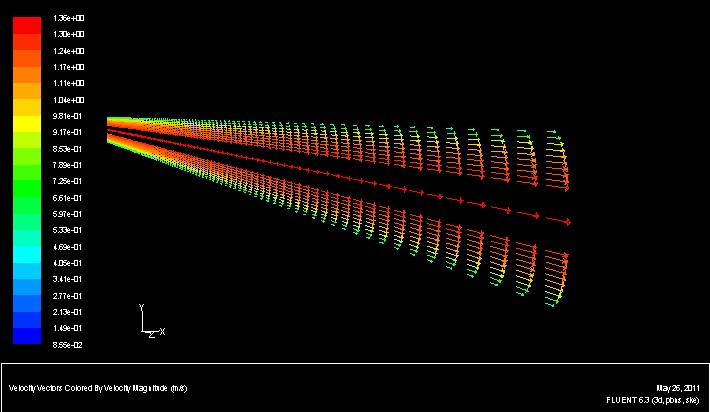

 楼主| 发表于 2011-5-26 11:19:57 | 显示全部楼层
边界条件都设置了,模型是k-ε湍流模型,第一个图上面的那个面我设的是光滑的,其它三个面有0.002m的粗糙度高度,但是看起来跟其它面的速度效果是一样的。第二个图是x=0面的速度矢量图,很明显它是上下对称的,我希望它是上面的速度快,因为上面那个面没有摩擦。
发表于 2011-5-26 11:28:06 | 显示全部楼层
你没有回答我的问题,我问你加了边界层没有?另外,你这是什么材料,粗糙度能这么大,我印象中铝的粗糙度才0.000001m这个数量级

 楼主| 发表于 2011-5-26 11:29:24 | 显示全部楼层
还有一点我不是很明白,我感觉我这个模型除了进出口两个面之外,其余四个面设与不设粗糙度高度对里面的空气流动没有影响啊,如果四个面都是光滑的,效果也是这样,不知道问题出在哪。
 楼主| 发表于 2011-5-26 11:35:48 | 显示全部楼层
回复 6# 浪子轻狂 的帖子
我看了一下,边界层设定了,每层0.001m,设了10层,没有考虑材料,只是为了研究粗糙度对流动的影响,就设定了一个粗糙度高度。

发表于 2011-5-26 12:52:23 | 显示全部楼层
如果流动是湍流的话,我想你不会用DNS吧,你肯定用湍流模型,那么,把湍流模型弄明白才是要务。
发表于 2011-5-26 13:22:50 | 显示全部楼层
首先要把问题搞清楚。你的粗糙度的量级是什么?跟边界层厚度相比差多少?跟粘性底层的厚度相比,差多少?
这些都是流体力学问题,如果用紊流模型的话,会反映在紊流模型中。这大概就是xrs333让你把紊流模型弄明白的原因吧。
