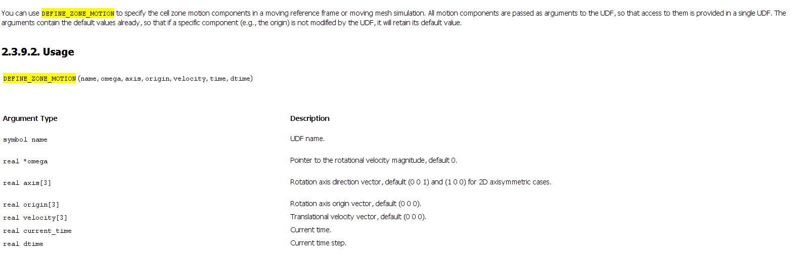

发表于 2011-5-25 23:18:55 | 显示全部楼层
不好意思,我没见过这个宏DEFINE_ZONE_MOTION(),你可以说明来源和参数含义吗?
 楼主| 发表于 2011-6-1 15:40:29 | 显示全部楼层
在fluent帮助中可以看到这个宏,下面是帮助中的解释;我以前看到过一篇文章,里面介绍的就是用ZONE_Motion的udf表示区域的运动,采用sliding mesh,这样就可以避免,内部叶轮旋转时的动网格问题了;
