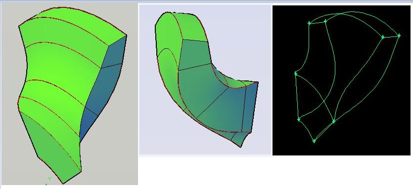

下面是俩个叶片之间流体流道的图,划分面网格时全部用quad—pave方式,但最后划分体的时候不管选哪种方式都不行,这是什么原因啊,求高手帮助,这个划分时面、体各种什么类型的比较好??

补充:出现的错误有以下这些does not allow meshing using the tetrahedral primitive sheme.
can not be meshed with only one connected set of source faces.
这是设么原因啊?

你没仔细看或者就没看gambit操作手册吧?这种都不是逻辑四面体的结构也能用tetrahedral primitive来划?

图片看不太清楚,传个模型图上来,帮你看看。
