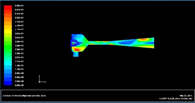

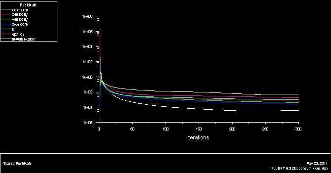

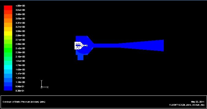

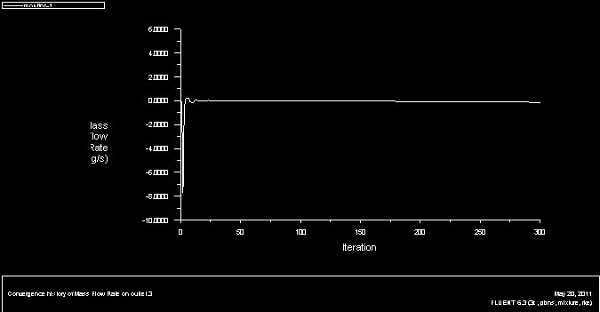

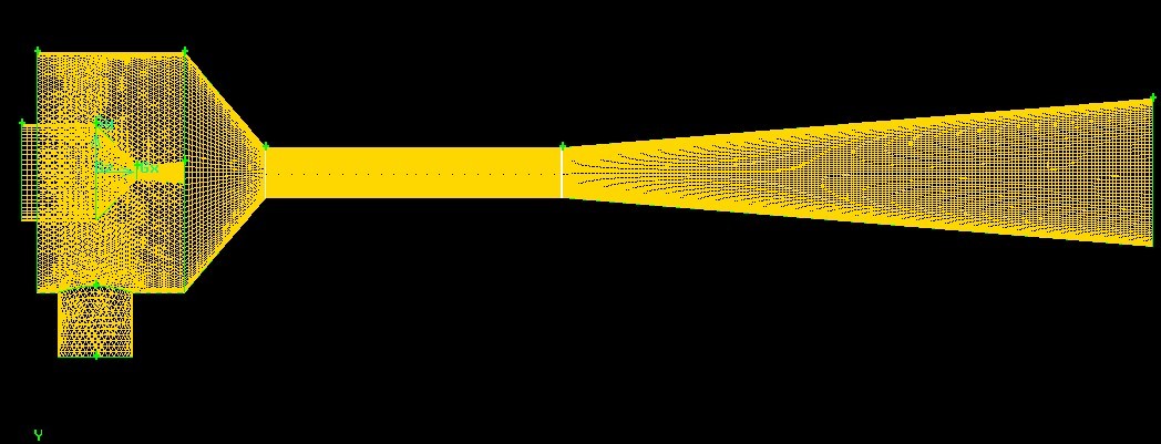

蒸气喷射式真空泵内流体流动的三维数值模拟
时所得的各种图及模型如下,请各位大侠帮我看一下这是哪出了问题呀,怎么出口流量为零了~~~

Report -----fluxes----看流量也是零?
这个结果收敛了吗?

从残差图看不出什么,但出口质量流量监视显示最后流量为零,不知道怎么回事
我可以把我的东西发给你帮我看一下吗
