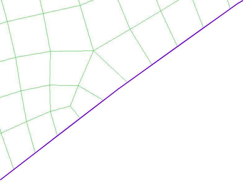

为了得到边界上的速度值,我用了两种方法
1,file - export-solution data, file type选择ASC||, location 选择cell center, 导出了边界上所有单元的x方向的速度;
2,使用udf,begin_c_loop查询边界上的所有单元,用C_U宏访问所有单元的x方向速度值。
结果发现,二者完全不同!两种方法同时也给出了单元中心的位置,都是一样的,但是相同单元的速度值用两种方法给出的,却不一样,这是什么原因呢?

发表于 2011-5-24 13:38:12 | 显示全部楼层
会不会是第一个是只是中心点的,第二个是加权平均的?
我是新手,猜一下而已。。。
发表于 2011-5-24 15:05:45 | 显示全部楼层
你要贴出你的UDF程序让人看吧。
边界ID的tread是face类型的吧,你是不是要求一个adjacent cell thread吧,然后再这个thread里进行cell loop。
发表于 2011-5-25 22:47:17 | 显示全部楼层
1、你用的Fluent6.3吧?
2、因为你要引用边界上的速度,所以不应该使用C_U宏,而应该采用F_U(f,t),相应的不能采用begin_c_loop循环。
