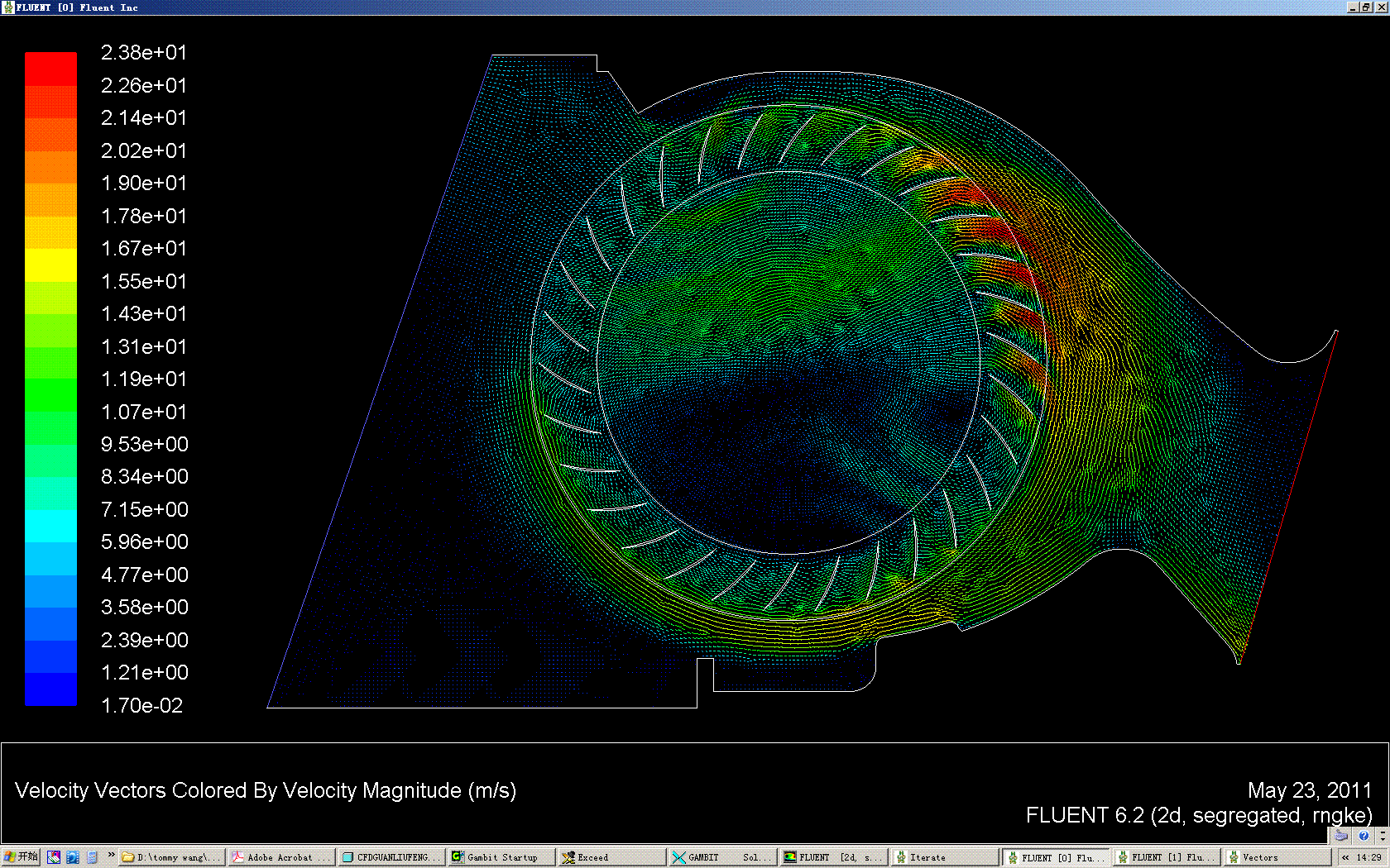

各位大虾,

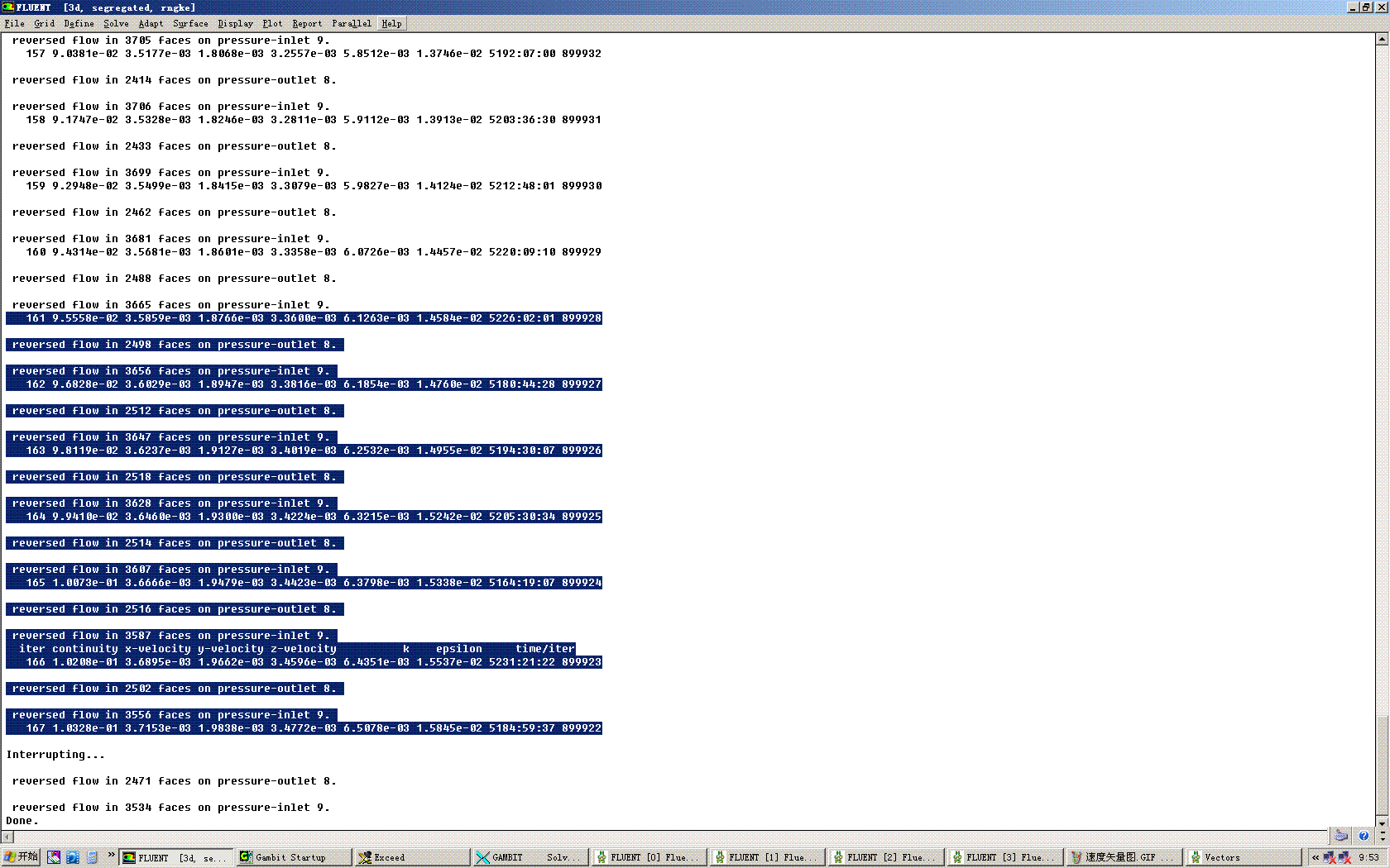

这两天在做一个贯流风机的模拟,主要目的是比较两种不同设计的蜗壳对流场分布均匀性的影响.
但是计算过程中总是有回流,而且产生的面越来越多,深感不安!!

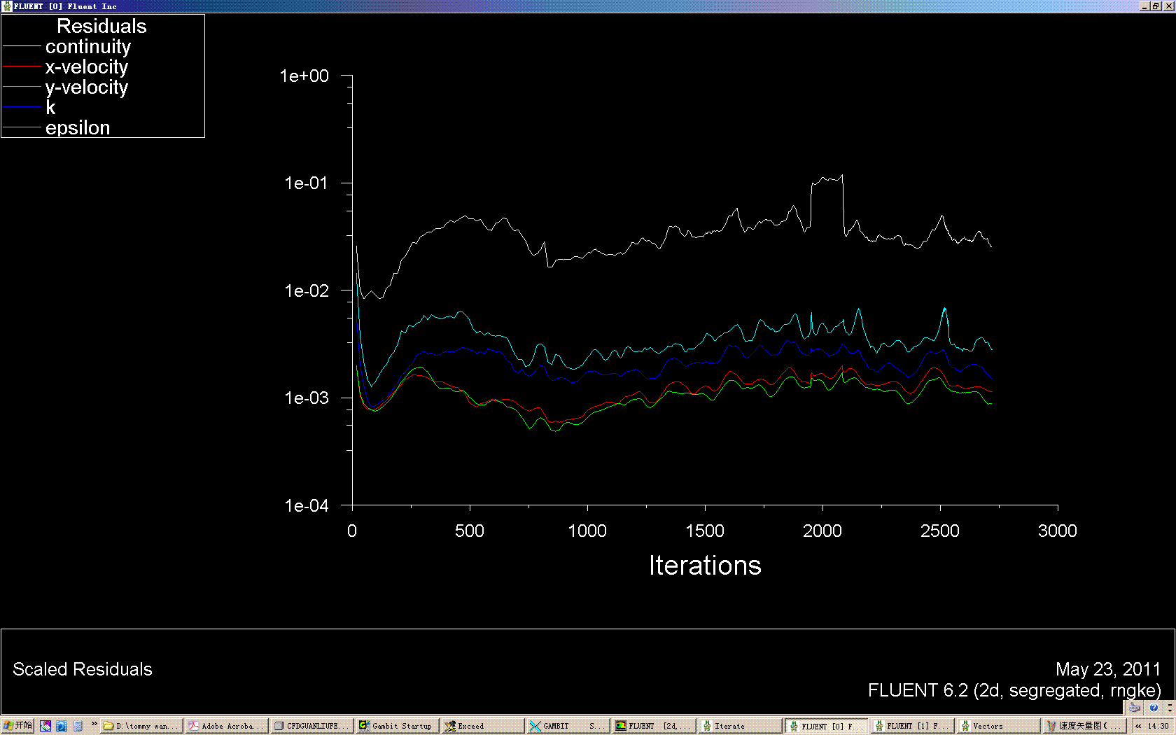

另,残差图在增大,有发散之趋势,更感不安!!!!
以前没作过贯流风机,各位大虾帮我看下问题出在哪里?小弟感激涕零!
随贴附上:

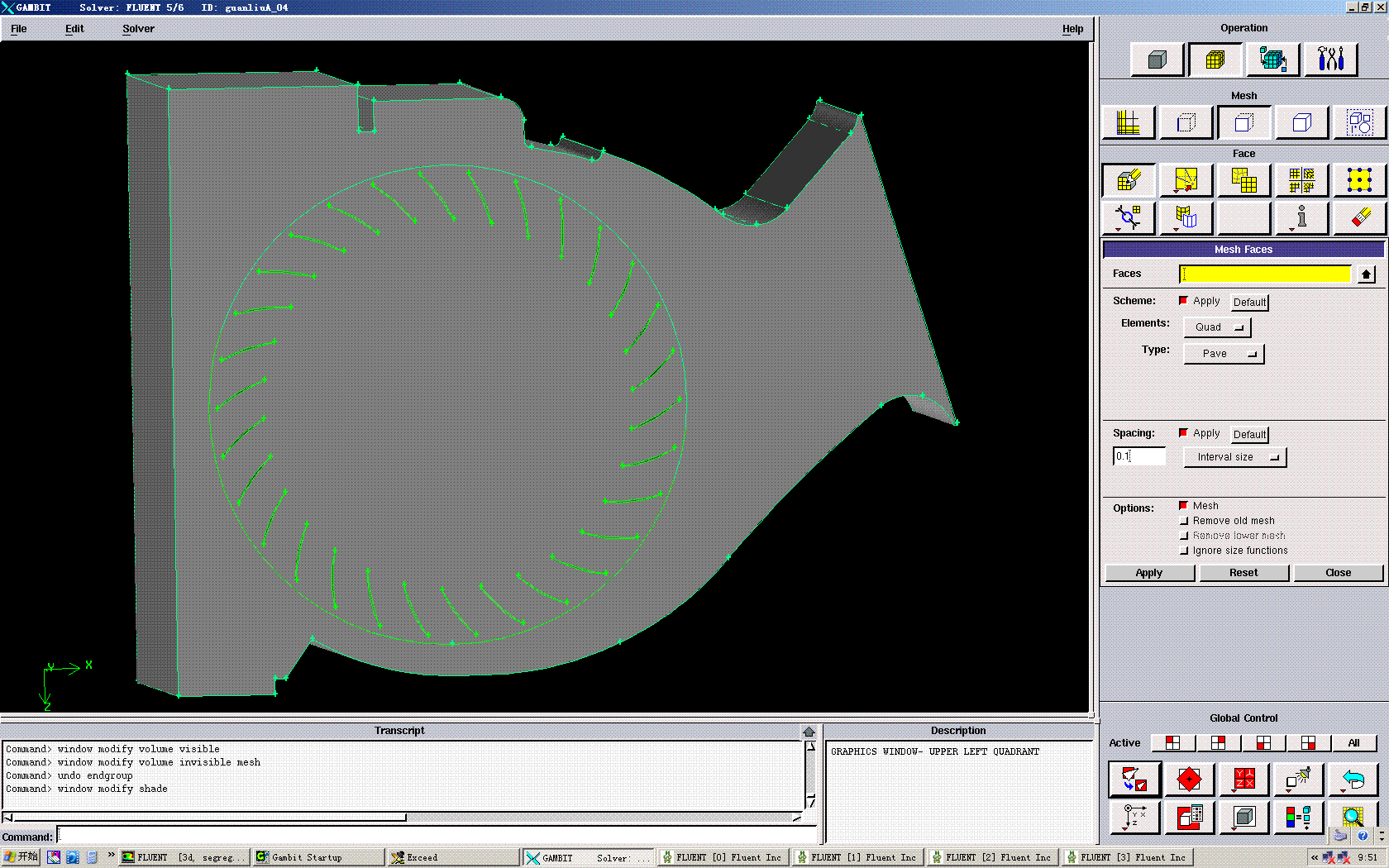

1)计算区域.steady,用的MRF,内部区域3000RPM,外部区域静止.

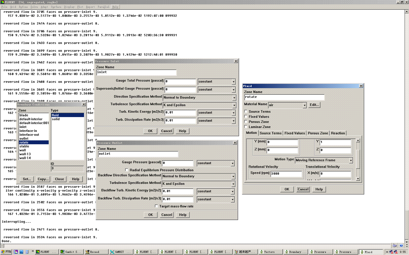

2)边界条件设置.压力进口:0 Pa,压力出口:0 Pa
3)残差图.

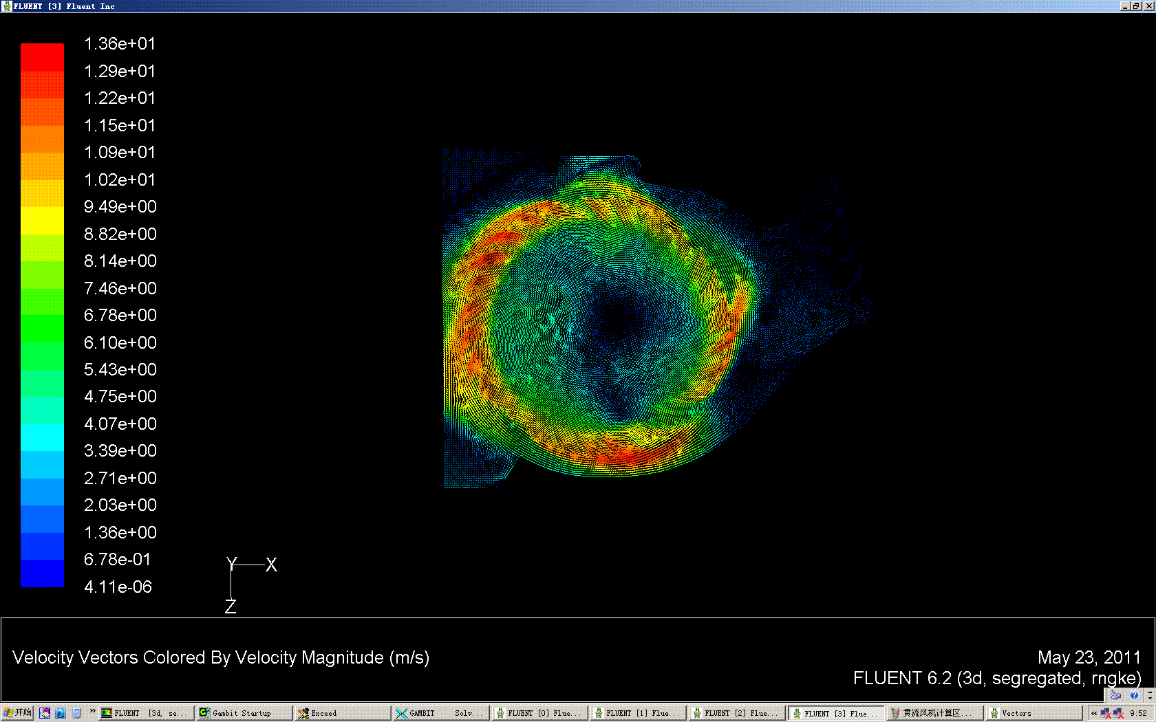

4)迭代数百步后某截面的速度矢量图

发表于 2011-5-23 10:53:20 | 显示全部楼层
延长你的出口到宽度的8-10倍,可以用渐扩的方式。
改进网格质量。
其实贯流风机用二维就可以得到非常好的结果。
 楼主| 发表于 2011-5-23 11:11:59 | 显示全部楼层
同意,模型是用sweep的方式生成的,完全可以用二维的方式来简化,正准备这么来改进以下.
至于你提到的将出口延长,是担心出口太短,无法模拟出偏心涡么?
thank you all the same!
发表于 2011-5-23 11:17:34 | 显示全部楼层
从你贴的图来看,你的计算区域选取的不是很合理,进出口都出现了回流,我觉得可以考虑进出口都适当延长来试试。
发表于 2011-5-23 11:41:08 | 显示全部楼层
回复 3# wq_0805 的帖子
出口延长,避免出口回流。
进口延长,让流动充分发展。

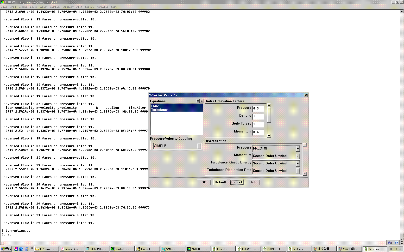

 楼主| 发表于 2011-5-23 14:35:52 | 显示全部楼层
现在已经将其简化为二维的了,算起来快多了.现在的速度场有了点雏形.
但是仍然对残差曲线忧心忡忡!!!我的离散方式难道有问题么?
回流问题依然未解决,看来真要用延长进出口长度的方法了
附图:残差曲线和速度分布图
发表于 2011-5-23 14:42:36 | 显示全部楼层
回复 8# wq_0805 的帖子
不是要用了,你这情况就必须要用。
找本计算流体力学的书翻翻吧。

发表于 2011-5-25 19:43:52 | 显示全部楼层
〉〉边界条件设置.压力进口:0 Pa,压力出口:0 Pa
这进出口没压差,怎么会有流动呀?
有2d的网格么?贴上来学习学习。
发表于 2011-5-25 20:44:00 | 显示全部楼层
计算域肯定是要扩大的。至于如何扩,这要根据你的具体情况来定。你的意思是出口有回流,是吧?
出口回流就意味着出口处的流动还不是并行的(因为流线还有曲率),所以静压不是均匀的。这与你的出口条件肯定不符合。你说这是实际情况,意思是你的出口的外面是大气。那么扩大出口的计算域就要在目前的出口加一个圆形的,半径比出口宽度大两到三倍的区域。在这个区域的边界,定义出口静压。这时,仍然有回流,而且会很大,但对你的风机的影响几乎就没有了。这时候,如果你画风机出口处的静压,你就能得到比较符合实际的静压分布。如果有回流,那也是很接近于实际情况的。
还有如果延长管道的话,进出口都要有一定的收缩(沿着流动面积变小),或者是直管。扩张管道容易引起进一步的回流和分离。

发表于 2011-5-25 21:09:23 | 显示全部楼层
原帖由 通流 于 2011-5-25 20:44 发表
风机在驱动气流。
不增压么?
发表于 2011-5-25 21:13:55 | 显示全部楼层
进口的总压为零,出口的静压为零。能量在动能里面。
