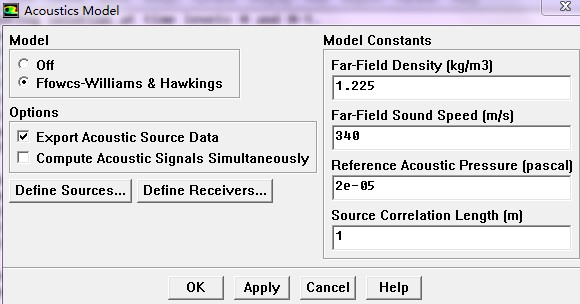

如图,fluent声学模型中的source correlation length是什么长度啊?应该怎么设置呢?

看帮助里说是声源相关长度,就是这个长度以外的发声都忽略。具体怎么算我还不太清楚,都是参考文献选的长度。

那如果算的话是先把这个长度更改了然后迭代N步还是使用默认的1,迭代N步之后再更改得到声学信号?

先更改,在计算声。
