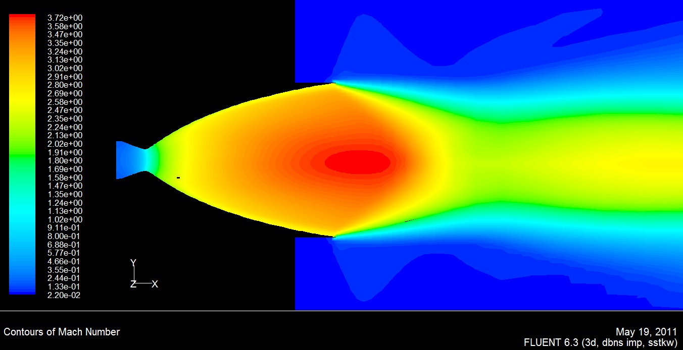

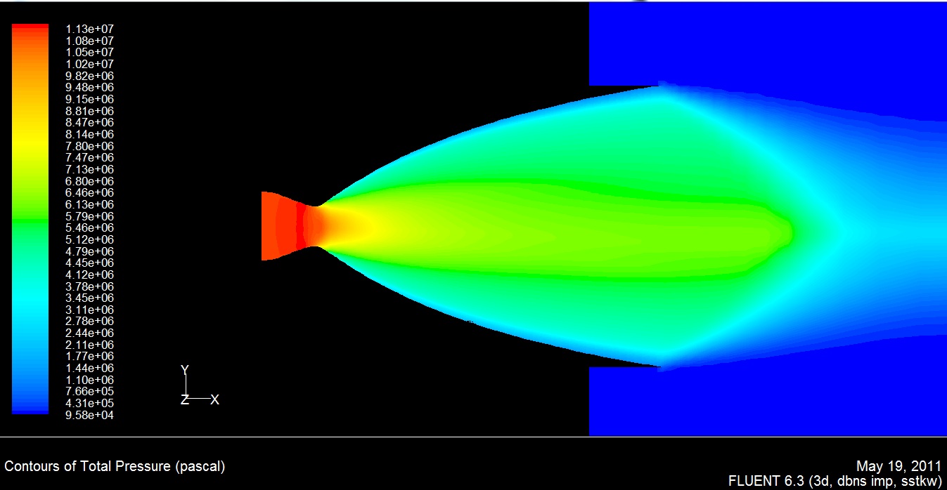

我计算一个拉瓦尔喷管的三维流场,出口有斜激波,收敛之后马赫数场、温度场分布都很好,只有总压场有问题,理论上激波之前的总压应该没什么变化的,但是计算出来的却是成下降趋势的,请高手指点一下!附件里有cas和dat文件。

贴个图吧。说明你想说的总压。
 楼主| 发表于 2011-5-19 22:33:02 | 显示全部楼层
回复 2# 通流 的帖子
我不太会弄怎么贴图,在附件里面有总压的和马赫数场的截图
 楼主| 发表于 2011-5-19 22:35:33 | 显示全部楼层
回复 2# 通流 的帖子
总压图

回复 2# 通流 的帖子
马赫数
发表于 2011-5-20 21:25:04 | 显示全部楼层
看起来都有问题。我会看看你的cas和dat文件。
发表于 2011-5-20 22:06:18 | 显示全部楼层
网格太少啦。你的喷管从进口到出口只有大概三十来个网格。造成数值粘性太大了。三百个网格还差不多。你的问题看起来像轴对称的,如果是的话,就不要搞三元计算。这样你就可以多用些网格,算的也快。

多谢版主,我改改网格再试试
