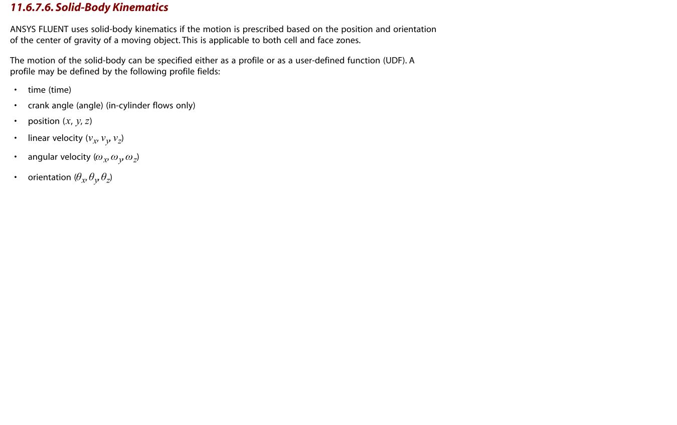

Fluent中的profile文件,可以定义时间_位移吗?还是必须是时间_速度呀?
在其中的in_cylinder模块中,气门的运动输入的profile文件是时间_位移的形式,如果不是在in_cylinder模块中,还可以用时间_位移的形式以pofile文件的形式来定义一个刚体的运动吗?
谢谢了
 楼主| 发表于 2011-5-19 13:14:57 | 显示全部楼层
没有人清楚吗?看到UG里提示说,也可以用位移,但位移一直调不通,而用速度则调通了,有没有朋友用过位移调通了呀,谢谢

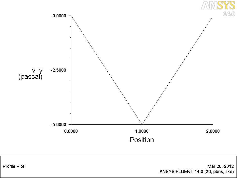

fluent 14 帮助文档有个profile的例子(位置: // User's Guide :: 2 // 7. Cell Zone and Boundary Conditions // 7.6. Profiles // 7.6.2. Profile File Format),我不知道该如何理解。
  1. ((movement_linear point 3)
  2. (time 0 1 2)
  3. (x  2 3 4)
  4. (v_y  0 -5  0 )
  5. )
复制代码
注意:profile首行“point”的位置。
在Fluent中画出上述profile的曲线如下。
