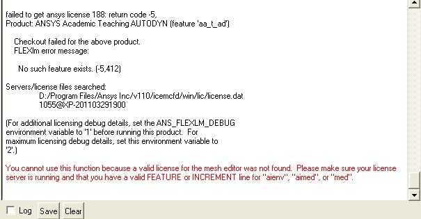

今天打开ICEM时出现图示的问题,把ICEM及license manager 卸载了之后再装还是这个问题,该怎么解决啊

过去一直用没问题?
你计算机名字是不是改过了? license文件需要核对网卡mac ID和计算机名称

我用的是 a110sp1_calc 自动生成的license 以前也是这么装的,原来用的时候挺好的 现在我重装ICEM的时候 居然让我装license,但我明明装了的啊,运行ICEM的时候就是图中那样了

打开lmtools.exe,先stop server (把下面那个force shutdown勾上), 再start server (下面那个force shutdown别勾),这样试过了吗

我还觉的你计算机名称有问题, 你计算名字是XP-201103291900?

呵呵 好了 我按照你的“stop server (把下面那个force shutdown勾上),”试了一次 就好了,谢谢啊 大神

现在麻烦了!现在我的笔记本也出现这个问题了,也按照上述方法尝试了,但还是这样。而且stop server (把下面那个force shutdown勾上), 再start server 时报错,说已经运行了,这好像说明 没法停止server了 这又该怎么办啊
