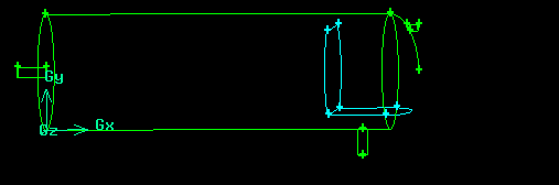

这是一油水分离器,左侧是油水进口,右上角是油的出口,右下角是水的出口,蓝色部分是挡板,右侧是一椭球体。为何我在fluent中输入msh后挡板的节点无法读入。

体和面要split啊,然后把那面设置成墙就行了吧

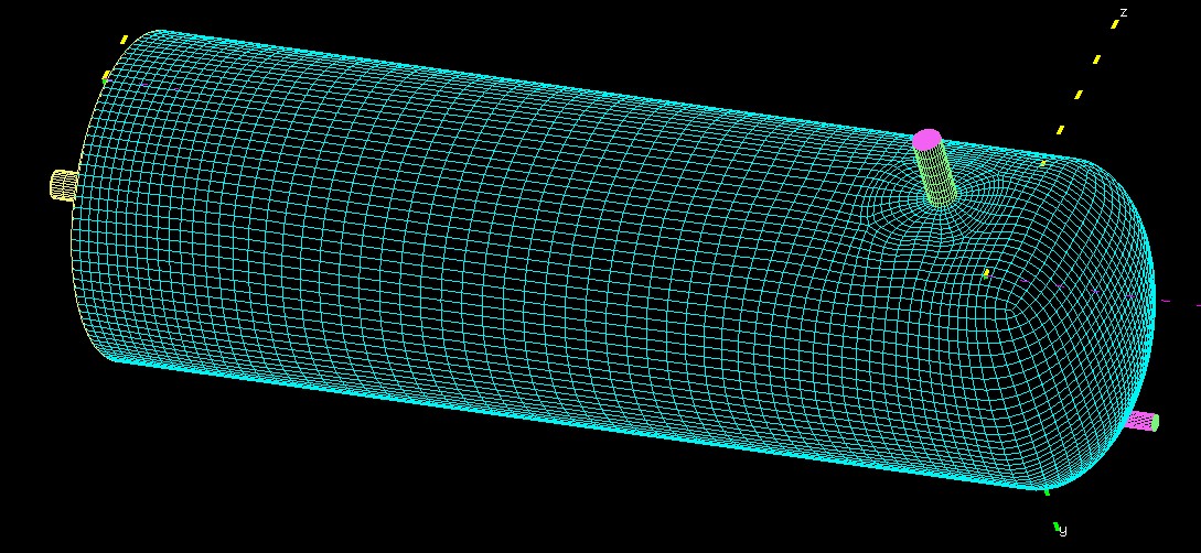

这样可以吗
用GridPro生成的。

回复 6# nation2008 的帖子
虽然我不是用的GridPro,还是多谢了!

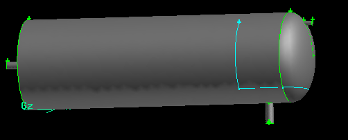

请问最右侧的椭球体的圆弧为啥只有半个呢?
发表于 2011-5-21 19:52:15 | 显示全部楼层
应该是旋转吧
原帖由 pinksuper 于 2011-5-21 17:25 发表
应该是旋转成的曲面吧,半个可能是母线

楼主的建模有问题,光建了一个面在那,但你建的那个挡板面和分离器完全没发生关系,所以,你划了体网格是不假,但挡板面上一个网格也没有。

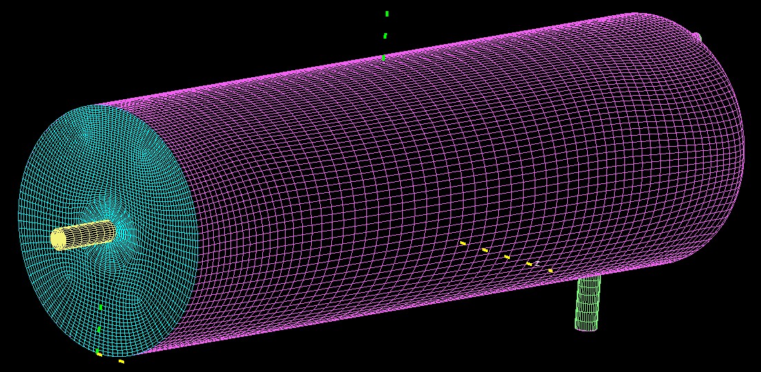

我把挡板去掉了以后画得
原帖由 浪子轻狂 于 2011-5-25 10:51 发表
不晓得那个挡板和体发生怎样的关系

gridpro没有用过,如果是gambit的话,用挡板split一下分离器就行了。
