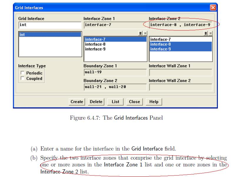

做grid interface不是只能一对一(帮助文档前面也提过)
那图中的这段话怎么解释

发表于 2011-5-11 12:59:47
可以一对多
xrs333
xrs333
11024
发表于 2011-5-11 13:14:41
v6.3以上版本可以。

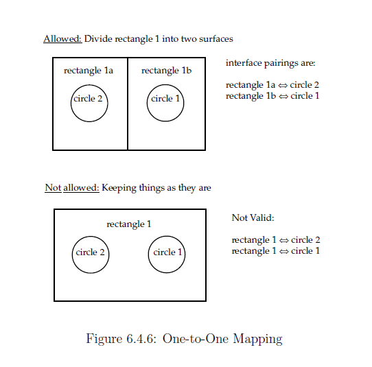

发表于 2011-5-11 13:23:52
谢谢两位大哥,还是有点不懂
那这个怎么解释

发表于 2011-5-18 16:58:51
请详解 嘻嘻
xrs333
xrs333
11024
发表于 2011-5-18 17:01:40
fluent老版本(6.2以前)的非一致网格界面(non-conformal interface)只能一对一,新版本可以一对多。
