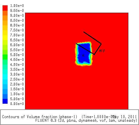

在论坛上看见高手有做杯子倒水的例子,自己试着做了很多次都失败了,求助!
我的机算出现的问题是这样的,杯子会根据udf给出的转动速度转动,杯子里面的水没有反应。出现如图结果。请高手指点。感谢感谢

不知道你的求解过程,想学习都没机会。

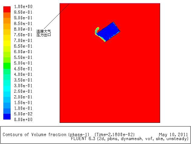

这个问题解决了,出现另一个问题,水和杯子一起动了就是流不出来

都这个角度了水不出流啊

cas和udf,谢谢浪子!

把边界条件和模型选择以及参数设置说一下……

问题解决,我给的旋转速度太快了。来不及出流。哈哈!速度减小就好了。谢谢!
