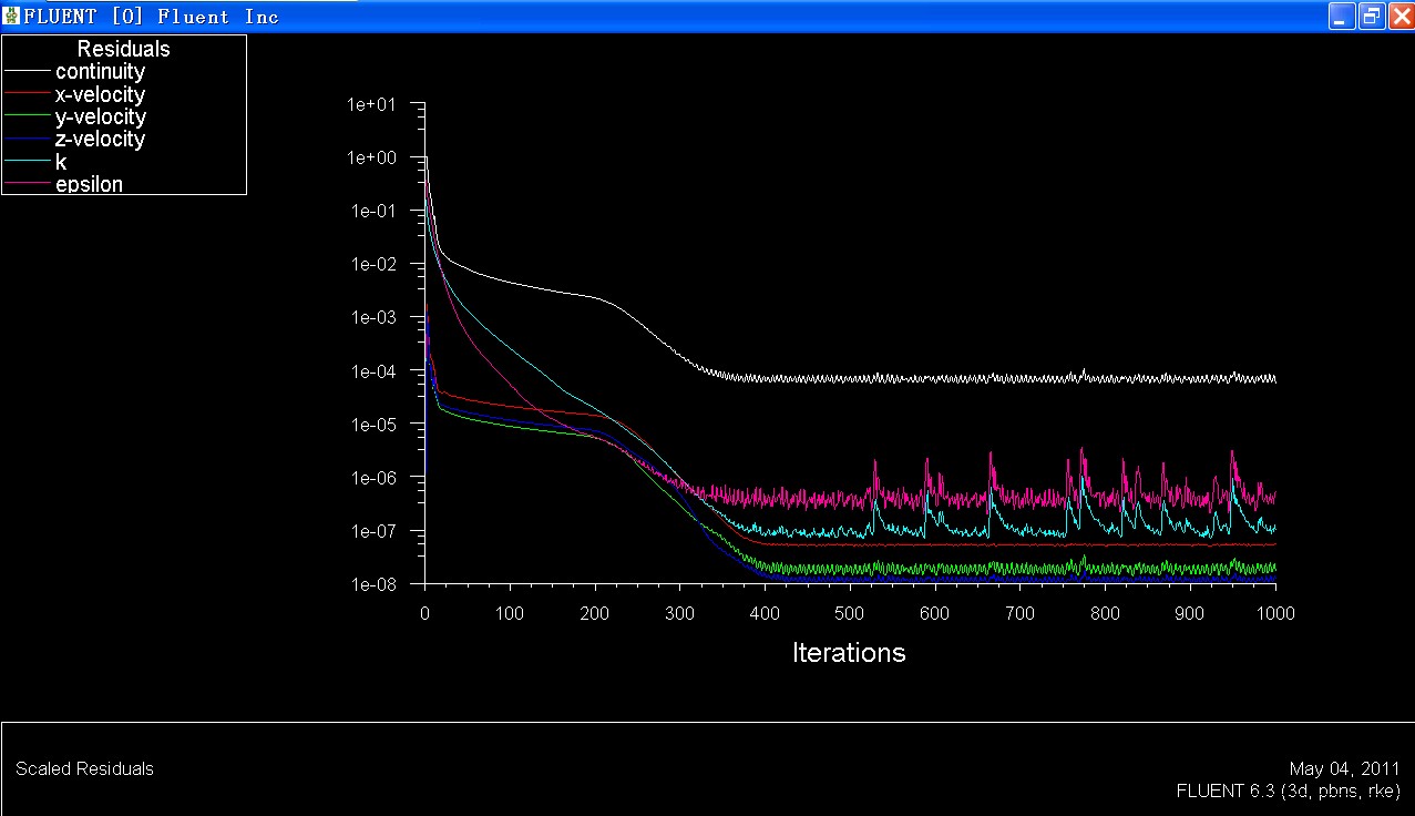

高手帮忙看看这个汽车外流场模拟是否收敛了,为什么别的模型收敛时是变成水平线

残差震荡很正常,说明你的物理问题本身是不稳定的。结合你的流场分布,看是否合理,这个残差基本上没有问题。

震荡是正常现象那我就放心啦 多谢啦 哥们!

湍动能和耗散残差震荡较大,也可能是局部网格质量较差引起的
如果计算是用于研发的话,需要注意流动分流有没有算准,特别是尾部,尾迹区的大小对于阻力系数还是有影响的

他这个残差都到10e-5了,部分网格质量较差一般都达不到这样吧,就是因为流动分离的不稳定性造成残差振动吧。
分离点准确与否通过残差判断不出来吧。

残差波动得到的解应该是不准确的。

你这个有没有什么库郎数啊?把那个调大一下。。

网格质量好点残差就能下去了
