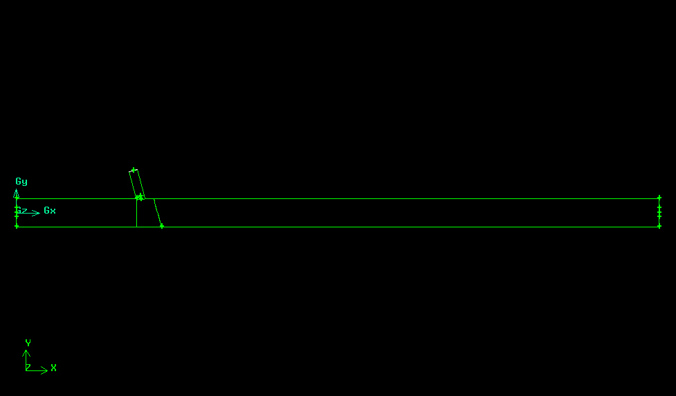

之前看过一个三通的例子,但是应用到自己的例子时还是不会太会划分,
三通管道:上面管道d=100mm,水平管道总长L=8m,管径D=350mm,
                    上面管道通入煤粉颗粒,左边通入空气,混合发展。
我把管道切分成四个体,上、左、右的圆柱划分都没有问题,但是中间的不规则图形用TGrid
划分体网格时,出现高扭曲度(skewed)的网格。
请大家帮忙看看,怎样划分比较好?麻烦了~~~谢谢!!!

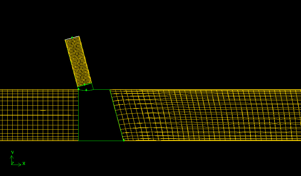

 楼主| 发表于 2011-5-5 17:08:09 | 显示全部楼层
有点错误的网格图

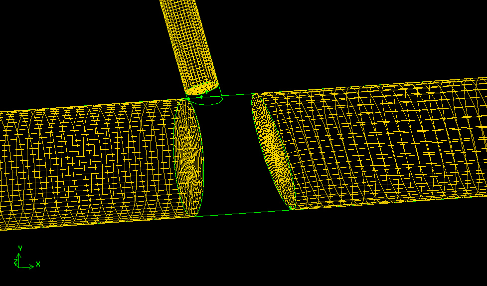

 楼主| 发表于 2011-5-5 20:03:12 | 显示全部楼层
细节图

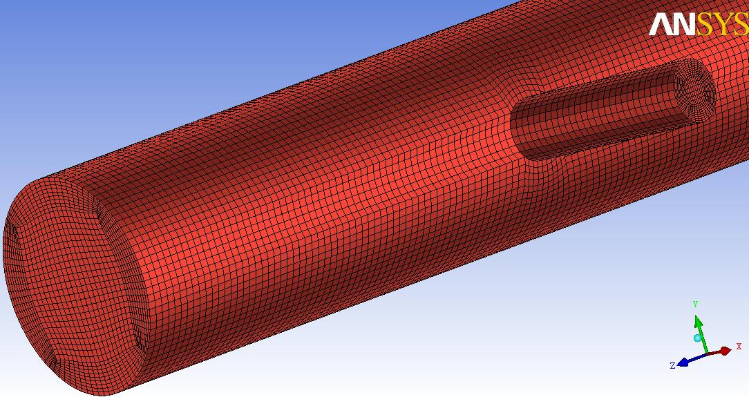

发表于 2011-5-6 10:39:10 | 显示全部楼层
尝试着这样画
 楼主| 发表于 2011-5-6 13:16:20 | 显示全部楼层

发表于 2011-5-6 15:49:28 | 显示全部楼层
回复 6# 飞鸟sugar 的帖子
这是用icem画的,想用gambit画成这样还是很难的

发表于 2011-5-7 21:19:14 | 显示全部楼层
使用GAMBIA,中的interface,(应该是)将中间部分随便用什么划分,然后在FLUEN中合并interface,可以用于任何不规则区域和规则区域划分

 楼主| 发表于 2011-5-9 10:19:57 | 显示全部楼层
回复 10# chutiansheng 的帖子
中间部分直接用TGrid划分都不可以的,估计是相交的小管径相差较大,
不知道该怎么办???

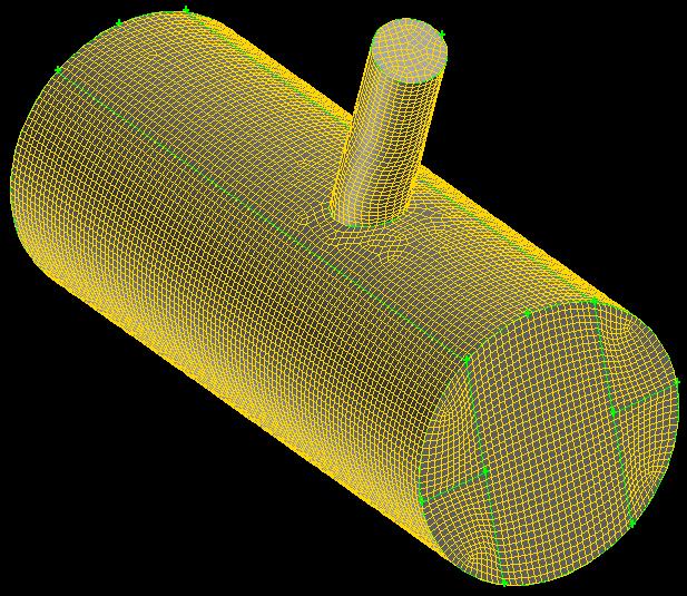

发表于 2011-5-10 10:03:58 | 显示全部楼层
这个三通格式划分方法有很多种,最简单的一种全六面体画法大概两分钟实现,如下图所示。下面上传了分割后的模型图,有兴趣可以下载下来去琢磨琢磨,其他画法就不贴了。
[ 本帖最后由 浪子轻狂 于 2011-5-10 02:07 编辑 ]
t.rar
6.28 KB, 下载次数: 167
