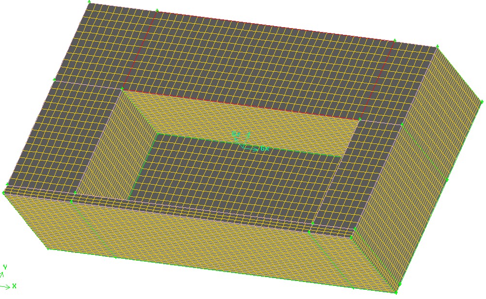

下图是一个电解槽阳极及其计算域 。在阳极底部面上定义了file型颗粒,共400个粒子初始速度小于0.004m/s,方向大小随机分布,位置在面内随机分布,直径小于1cm随机排布,温度400k;问题是在静止的连续相电解质流体中有离散相气泡喷出, 研究离散相对连续相流场的影响,以及对比不同模型下离散相逃逸的难易程度。

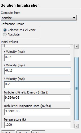

网格划分后 最小网格尺寸10mm,阳极底部距逃逸面(阳极顶部粉色区域)400mm,考虑重力场,粒子喷射时间足够长end time =40s,初始化(如下图)后,颗粒受力物理模型中仅考虑了Two-Way Turbulence Coupling ,模型中离阳极较近的面及其右侧面是对称边界条件,另外两个侧壁为回弹的wall,reflect条件,顶面是escape边界,底部也是reflect, 采用了两种求解方式:(稳态追踪方式下发现max.num设大了也会出现incomplete或计算很缓慢)

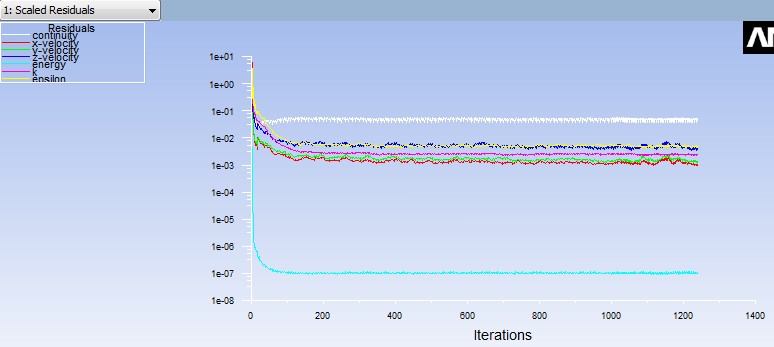

A 非稳态追踪方式的稳态求解:(考虑到瞬态求解时时间步长过小,到粒子escape所用时间步理论上太大),每十步连续相计算后及算离散相轨道,max.num =500000,Step Length Factor   =4,为尽快查看ecsape情况,Particle Time Step Size   =0.2,Number of Time Steps   =1即每十步后喷射一次injection,迭代1500步后,发现以下问题:
1.连续相残差很难收敛,在1e-2到1e-3间震荡,调整松弛因子后仍有这种现象,网格全是结构化网格,检查质量时都比较好;

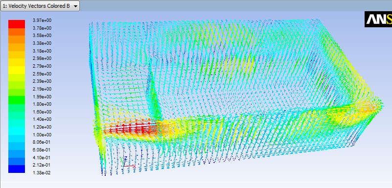

2.湍流云图显示结果和文献差异较大,速度矢量图显示流场速度最高达3m/s ,文献中最大在0.4m/s附近,不知哪些设置上出了问题

连续相时间步长设置为0.002(试过0.0005和0.001每时间步内收敛,为了减小计算时间设0.002),每步最大迭代30步,共计算了2000步,发现以下问题:
1.前2000步基本都满足每步收敛,后面开始有出现不收敛情况(主要还是连续相上);
2.前1000步手动停止查看结果同A中情况一样,部分区域湍流云图(Turbulent Kinetic Energy)和速度矢量图有问题
