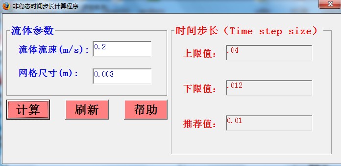

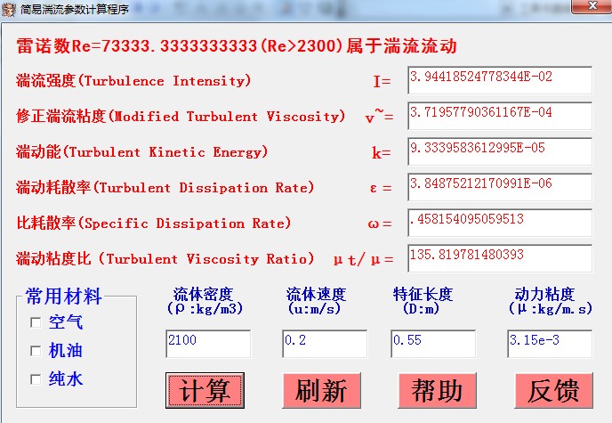

注明:该软件来自于傲雪论坛的一个帖子,发帖人为阮飞,
个人使用后觉得用起来还比较方便,非稳态时间步长设定计算很简单,这个程序里面有点要注意的就是
离散相模型中瞬态求解 需要考虑下Step Length Factor  的影响
湍流程序.rar
14.98 KB, 下载次数: 729

多谢了,能不能提供计算的公式,怎么保证结果的准确性
发表于 2012-1-5 10:29:20 | 显示全部楼层
好东西,不过网格尺寸指的是什么呢 从哪得到呢 ?
发表于 2012-1-5 11:18:22 | 显示全部楼层
回复 1# lscookie 的帖子
网格尺寸(m)?
指的最小尺寸?还是别的?
