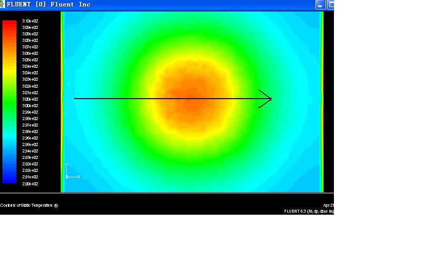

小弟最近初学fluent,经计算得出一张温度分布图,想在温度分布图的中间画一道线,用x-y表示出沿该直线长度分布下温度的大小变化,不止如何操作,请说详细些,我是新手,谢谢
发表于 2011-4-21 16:07:08 | 显示全部楼层
先做出来这条线 ·方法是
surface-isosurface 打开后在surface of constant下选择Grid,你这个是以X轴切的,下面那个选x-Coordinate,接下来填写你那个图的纵坐标,iso-values中就填入你的那个坐标值,接下来,在右下的From zones中选择flow,在左下的new surface name中起个名字,最后不要忘了点击Create,这些过程,就是为了创建这条线。
下面打开PLOT-XYplot,在右下的surface中选择你刚才创建的那条线,然后再右上选择温度,点Plot就OK了。
如果图形乖乖的,把中上的x写成0,Y换成1
发表于 2011-4-21 16:12:52 | 显示全部楼层
还是建一个rake比较好。
